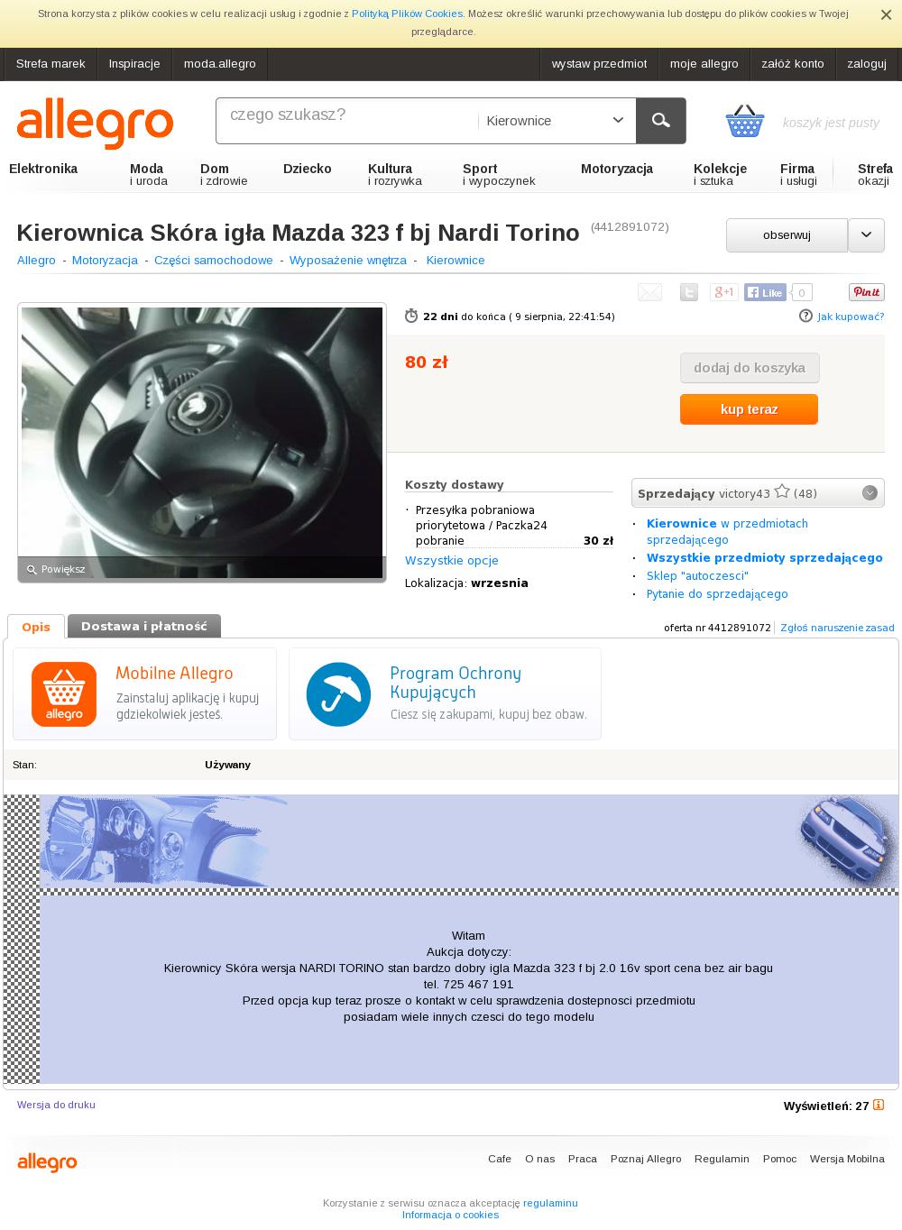

Tylko ta kierownica z 626 MPS to wzór jak w 323BJ / MX-5 NC – Nardi Torino, a nie jak w 6 GG ;) I ten model jest chyba nawet lepszy niż z 6 GG. Z tego co mi wiadomo, ktoś z forum ma w GF kierownicę z 323 BJ taką 3 ramienną założoną. Można taką na alledrogo w granicach 150 – 250 PLN dostać i sam jestem tematem zainteresowany, ale – większość ma zamontowany pilot od radia, a nie ma przycisków od sterowania tempomatem.

Właśnie nie byłem pewien, czy Riki, czy nie :) ale przejrzałem jego temat i tak – zakładał kierownicę 3 ramienną od BJ. W tym samym temacie pisze, że kierownica od GG nie pasuje:

A ta od 323f Nardi Torino będzie pewnie cięższa do "wyrwania"
EDIT:
patrzyłem na allegro i coś tam da się znaleźć.
Oprócz Nardi Torino jest jeszcze 323f Sport – też trójramienna :)

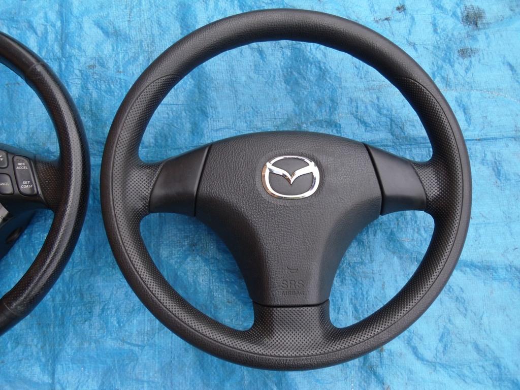

Postprzez Riki » 21 lip 2014, 08:39
http://docelu.com/6263.JPG
coś takiego mam na sprzedaż (zdjęcie poglądowe) w stanie idealnym
z poduszką 200PLN :)
