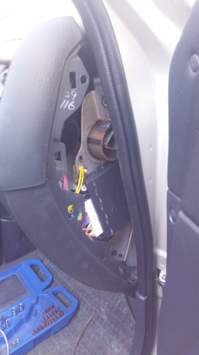

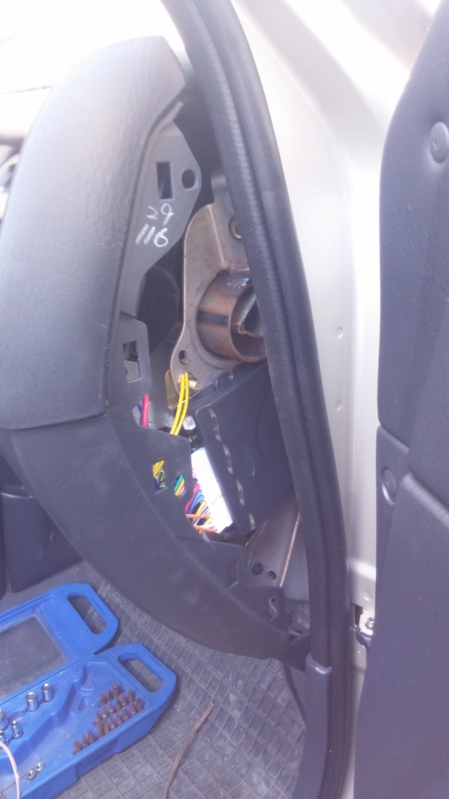

Stary sterownik odpowiedzialny za komunikacje pilota z zamkiem KEYLES UNIT znajduje się po prawej stronie, od drzwi pod zaślepką
Podłączony jest wtyczką z 8 pinami płytki i anteną do masy. Na zdjęciu jest odwrotnie do schematu <oczko>
Sprawdziłem przez podanie masy który pin jest za co odpowiedzialny i :
A – zasilanie po przekręceniu zapłonu (czarno/żółty)
B – zasilanie (stałe) (niebiesko/czerwony)
C – przełącznik zamka drzwi (sygnał podczas ręcznego zablokowania) (czarno/niebieski)
D – brak
F – masa (czarny)
H – brak
I – po podaniu masy na ten pin zamyka drzwi brak
J – po podaniu masy na ten pin otwiera (biało/czarny)
sygnał pinu 'I' i ' J' płynie tym samym biało/czarnym kablem
Podłączając nową centralke użyjemy tylko 4 przewodów z białej wtyczki tj.
B – zasilanie centralki +12V
F – masa
J – otwieranie + zamykanie(przez opornik)
dwa przewody z centralki w tym modelu żółte łączymy przykręcając do masy np. do śruby którą przykręcimy centralke w miejsce starej.

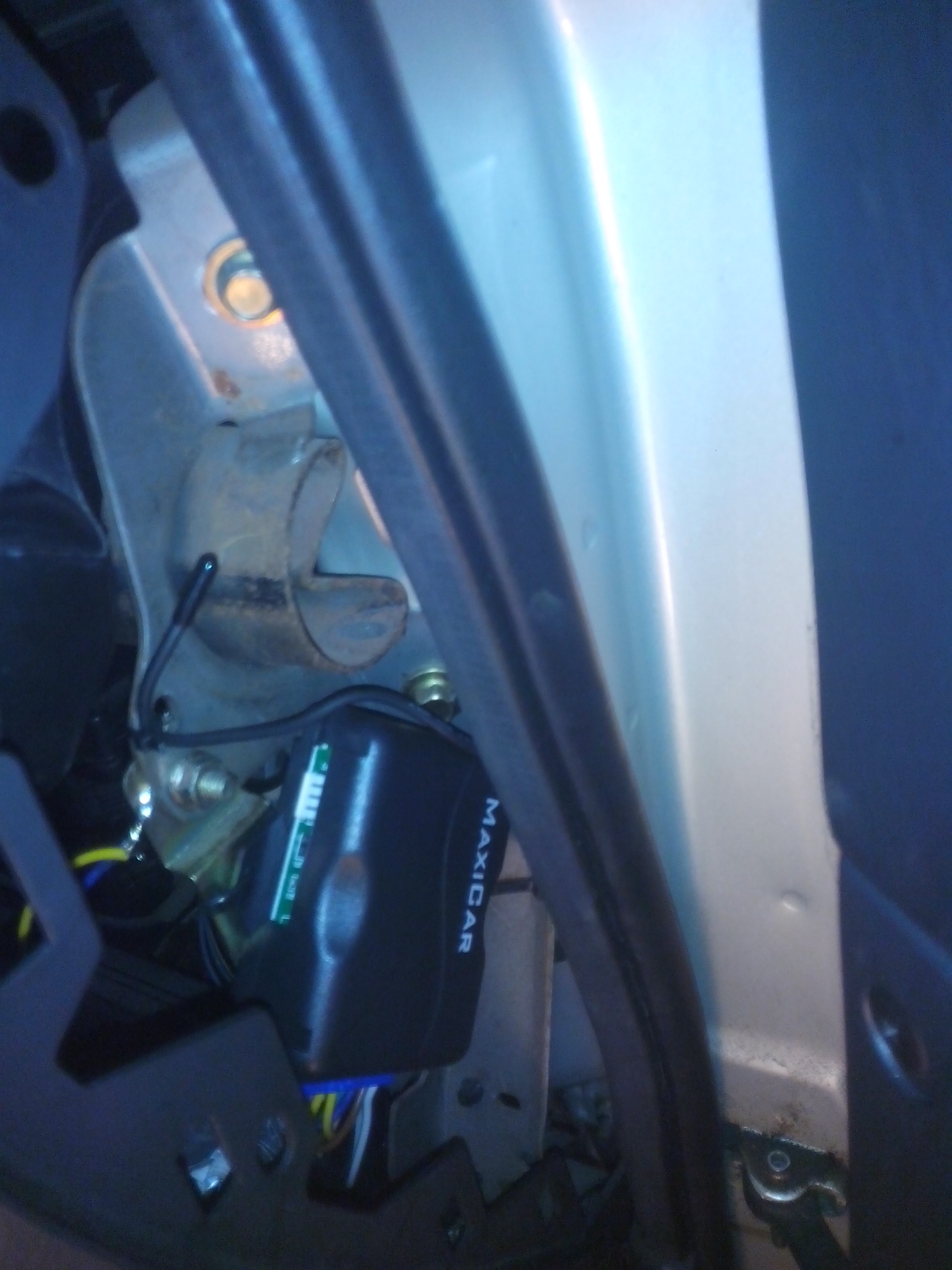

Antene umieściłem w słupku przy szybie pod tapicerką za pomocą np taśmy bezbarwnej.
Warunkiem jest użycie rezystora o oporności 1kOhm i mocy 1W ale sprawdziłem też 0,6W i 5W i na wszystkich działał tak samo. Pozostałem przy 1W i teraz zasięg w linii prostej jest ponad 120m.
Dalej podłączamy kierunkowskazy.
Próbowałem podłaczyć się pod przerywacz ale dziwne rzeczy z tego wyszły... i wybrałem najłatwiejsze rozwiązanie, podpiąłem się pod włącznik awaryjnych. Przewody z centralki to te fioletowe podłączyłem pod piny A i C to przewody zielone. Nie ma różnicy, obojętnie który gdzie.
Wszystko ładnie ułożyć i dokładnie lutować. Wszystko działa bezkolizujnie i współpracuje ze sterownikiem Naldec po drugiej stronie. Zamyka, rygluje, otwiera i błyska kierunkami.
Jeżeli nie mamy sterownika od strony pasażera, wtedy należy podłączyć się do sterownika NALDEC po lewej stronie obok nogi kierowcy blisko bezpieczników, to też sprawdziłem.
Opis działania pinów już był podawany na forum. Podłączyć należy tak
A – zasilanie
N – masa
Zamknij- sygnał masy "–" podać na pin K i przez opornik na F
Otwórz – sygnał masy na K i F
I dwa przewody centralki ( w tym wypadku żółte) do masy na śrube.

Postprzez maniek070 » 11 paź 2014, 14:42
mam inną centralkę niż w opisie, udało mi się ją podłączyć i ładnie zamyka/otwiera, mam tylko pytanie co do kierunków; w opisie są podane dwa kable idące z centralki do przełącznika awaryjnych, z mojej centralki według schematu na kierunki wychodzi tylko jeden kabel, jak się domyślam trzeba go po prostu rozdzielić na te dwa piny w przełączniku, po rozdzieleniu mrugają kierunki, ale bardzo słabo szybko? Czy to jest wina centralki czy połączenie powinno być jakieś inne? Przy otwieraniu/zamykaniu kierunki są 'słabe' natomiast gdy drzwi są zamknięte, a wcisnę na pilocie jeszcze raz zamykanie, wtedy uruchamiają się same kierunki w naturalny sposób, ktoś może wie jak zrobić aby podczas otwierania i zamykania mrugało normalnie? Mam centralne BLOW, sprzedający dodał do niej dwie diody prostownicze, nie wiem po co i gdzie się je daje, dając do kabla od kierunków i do przełącznika, nic nie zmienia.

Postprzez sebekle » 11 paź 2014, 20:27
a kierunki obojętnie czy prawe czy lewe nie działają teraz jak awaryjne? przecież zmostkowałeś lewy kierunek z prawym właśnie tym jednym kablem z centralki. a diody dobrze że dał bo ja musiałem dokupić sobie. do tego jednego kabelka z centralki przylutowujesz te dwie diody grubymi kreskami w stronę kierunkowskazów na prawy i lewy osobno. i teraz jak zamykasz/otwierasz mruga wszystko ale jak dasz lewy kierunek na przykład to prawy razem z nim nie mryga. a to dziwne mryganie to już wina centralki raczej ale radzę na początek to załatwić aby się nic nie stało

Postprzez maniek070 » 12 paź 2014, 09:28
sebekle, doczytałem przed ostatecznym montażem co dają te diody w centralnych zamkach, i zrobiłem tak jak piszesz, z tym że wcześniej próbowałem i z diodami, i z bez, i efekt mrugania niestety taki sam. Tak czy siak, diody są, mrugnięcia dalej słabe

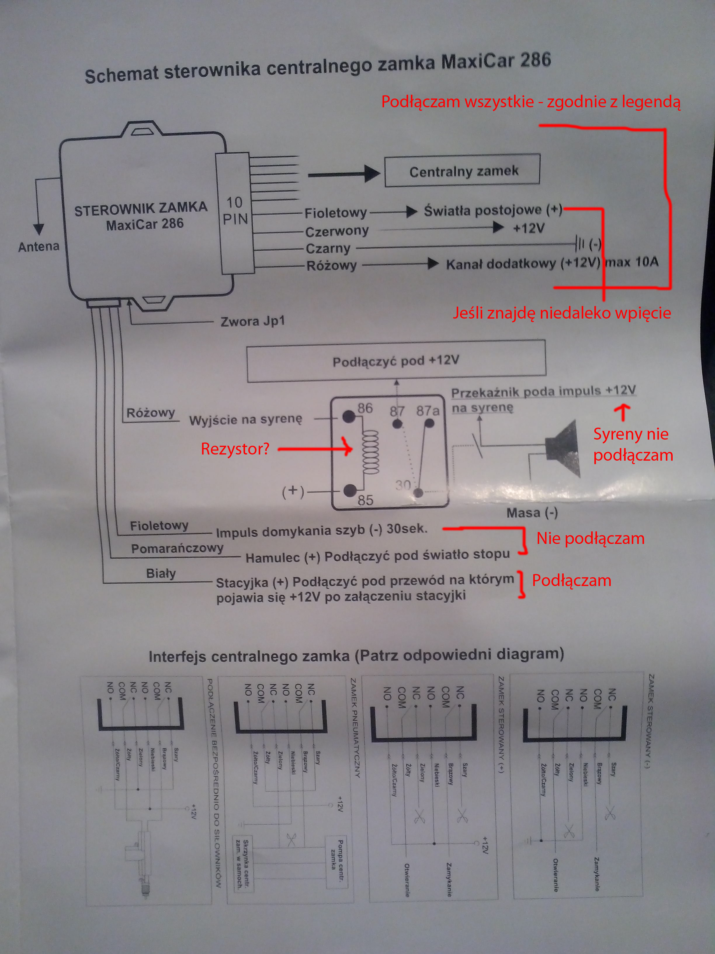

Postprzez slisman » 19 paź 2014, 11:03
Zacząłem się poważniej przymierzać do montażu....i wolę się upewnić , że dobrze rozumuję zanim zacznę prace. Dlatego jeśli mógłbyś mnie naprowadzić czy o to chodzi, to byłbym wdzięczny.
Dołączam zdjęcia mojej instrukcji z małymi skrótami myślowymi :P
1) wtyczka 10PIN praktycznie cała jest względnie jasna, korzystam ze starej wtyczki zgodnie z legendą którą dałeś. Jedynie światła postojowe muszę odnaleźć jeśli są w okolicy, jeśli nie to podaruję sobie (ta centralka ma funkcję "wyszukiwania auta na parkingu, może podłączę)
2) Kanał dodatkowy w 10PIN to jest otwieranie bagażnika. Zastanawiam się czy chce mi się grzebać w poszukiwaniu, ale chyba nie. Więc po prostu nic nie podłączam tutaj?
3) Teraz pytania co do drugiej kostki: domykania szyb nie podłączam (moduł komfortu by musiał być?), hamulec to jest jeszcze inna funkcja tej centralki – po przytrzymaniu hamulca rygluje zamki. nie potrzebuję więc też nie podłączam.
4)Biały – 12V ze stacyjki podłączam normalnie, całkiem ważny kabelek.
5) i tutaj moje pytanie – wyjście na syrenę? Nie mam syreny to nie podłączam? Choć ten schemat mnie trochę zmylił – tutaj jest ten wspomniany rezystor?
6) Kolejne pytanie , jako następstwo kolejnego: gdzie podłączyć ten rezystor? czy jak nie ma w instrukcji to nie podłączać? Bo chodzi o wzmocnienie sygnału anteny, tak? Czyli pod żółty (drugi nieopisany obrazek).
Trochę mnie też zmyliło to, że piszesz o podłączeniu tylko 4 kabelków.
Co do kierunkowskazów – w obecnym centralnym miałem je podłączone więc chyba powinienem znaleźć je w kostce? :)
Jakbyś mógł rzucić okiem, to byłbym wdzięczny.

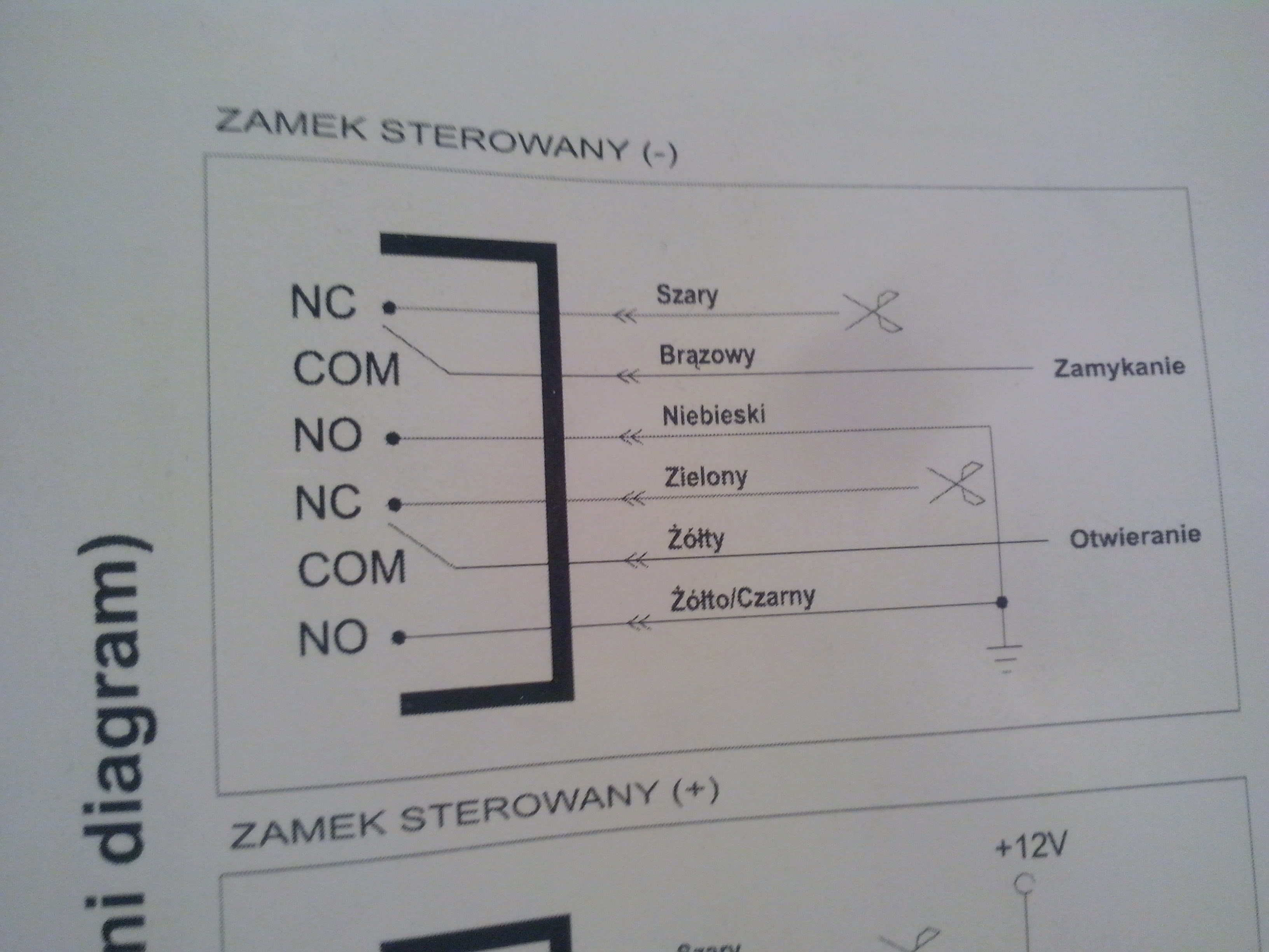

Postprzez kakiel » 29 paź 2014, 20:58
Sterowanie zamkiem odbywa się na jednym przewodzie podając "masę" przez rezystor lub bez (zamyka i otwiera lub na odwrót bo już nie pamiętam) na przewód przewód F – niebiesko-szary. Oczywiście mowa tu o centralce nad pedałami w GF po lifcie. Przed liftem może się trochę zmienić ale jak coś szukajcie lock/unlock input bo to sygnał z sterowania z fabrycznego alarmu jak ktoś ma. Jak nie ma to jest pin nie używany.
Tam gdzie masz opcje sterowanie zamka (–) robisz tak:
żółto czarny do masy
niebieski do masy
teraz brązowy przez rezystor spinasz z żółtym i dalej za rezystorem łączysz do sterowania centralką
jak otwiera zamiast zamykać to zamieniasz kolejność rezystora.
Kierunki powinny być podpięte przez diody żeby nie zwarły się ze sobą, a jeszcze lepiej jak by były przez przekaźnik podwójny.
Domykanie szyb zadziała jak dokupisz odpowiedni moduł bo 626 ma tylko domykanie na szybie kierowcy.
Jak masz obecną centralkę (nie oryginalną) to syrenę też pewnie gdzieś masz pod maską. Syrena potrzebuję "masy" i +12V z centralki. A ten rezystor to cewka przekaźnika.
Centralka daje mały prąd na cewkę przekaźnika który zwiera styk akumulator z stykiem +12 syreny i zaczyna wyć;)
To samo tyczy się świateł postojowych – muszą być przez przekaźnik.

Wydaje mi się, że mam centralke przy schowku, więc z niej będę korzystał :) Dzisiaj sprawdzę.

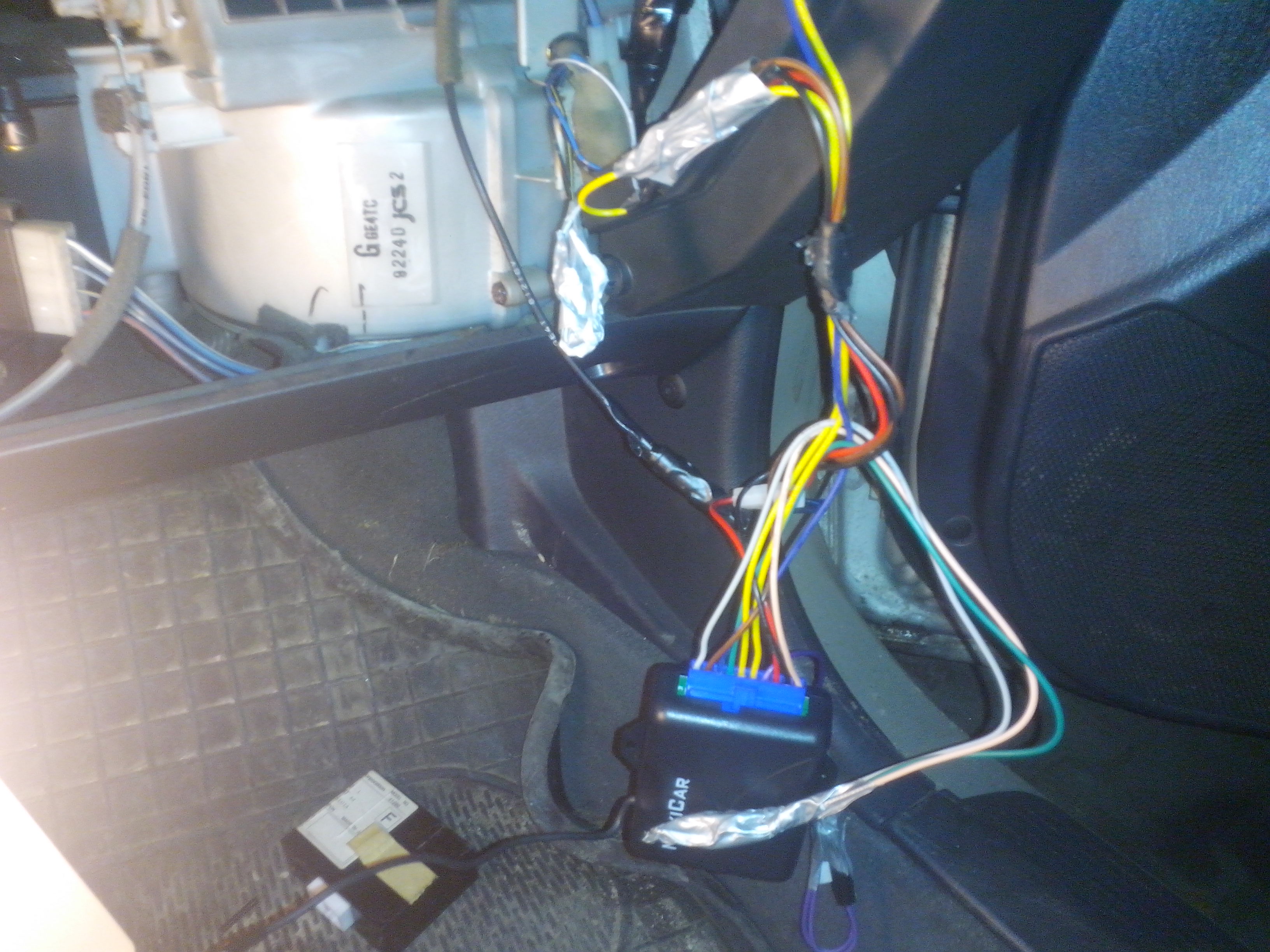

Centralny zamontowany! Podążałem zgodnie ze wskazówkami Kajola (ogromne dzięki! Wszystko klarownie opisane, samemu ciężko byłoby na to wpaść).
Zbiorę do kupy wszystko co przeczytałem (praktycznie wszystko co Kajol napisał)
1) Całość zajęła około godziny. Kostkę uciąłem (i tak bym jej nie użył już), zlutowałem solidnie kable ze sobą i teraz całość działa poprawnie.
2) Ważne: sterowanie odbywa się"–", dlatego też zamykanie i otwieranie jest wpięte w jeden kabel. Zamykanie zlutowane z rezytorem (1k Ohm, 1W), za rezystorem połączone z otwieraniem oraz kablem odpowiedzialnym za zamykanie/otwieranie z wiązki idącej do starej centralki
3) Zasilanie 12 V idzie do kabelka czerwono-niebieskiego, masa do czarnego. I to tyle – wystarczy aby centralka poprawnie zadziałała. Oczywiście wszystko ładnie trzeba zabezpieczyć i poizolować.
4) Wszystko pięknie bangla. Wcześniej miałem kierunkowskazy podpięte pod centralny, więc i teraz działają (mimo, że nie wpinałem kierunkowskazów do nowej centralki – widocznie są podpięte pod tą nad nogami). Zasięg naprawdę ogromny (stałem z 70 metrów od auta i już mi się dalej nie chciało odchodzić:P)
5) Wrzucam parę fotek poglądowych. Oczywiście największym zdziwieniem było to , że w starej wiązce idącej do centralki były jeszcze 2 kable więcej (obecnie nie są wykorzystane). Początkowo zastanawiałem się czy wszystko ok...no i wszystko działa jak powinno.
