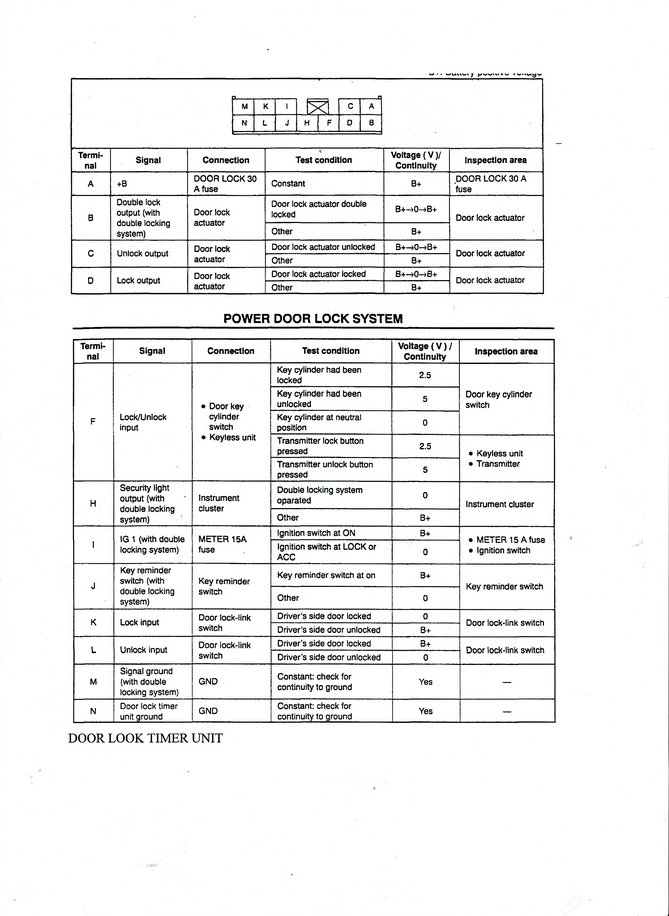

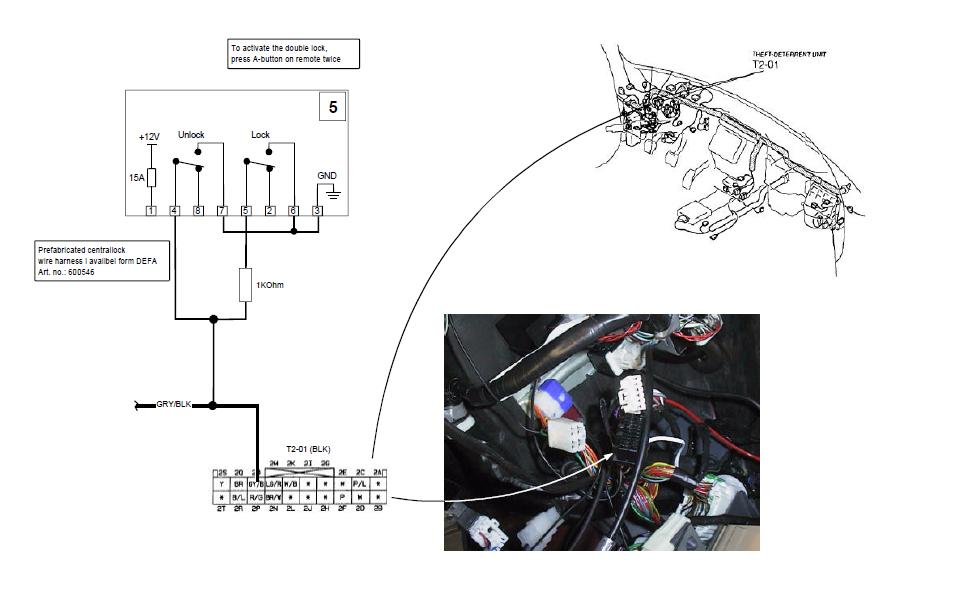

Problem z centralnym zamkiem rozwiązany. Nasza madzie posiadała tylko centralny zamek bez alarmu.
Centralka alarmu była podłączona tak, że nie domykanie zamka z kluczyka.
Sterowanie w każdej 626GF po lifcie realizowane jest z niebiesko-szary przewodu.
Na początku trzeba zlokalizować centralkę zamka. U mnie znajdowała się na pedałem sprzęgła.
Moja miała taką centralkę jak w załączniku. Podpiąłem się pod przewód F – niebiesko-szary.
Sterowanie odbywa się za pomocą masy i masy przez rezystor.
Łącząc masę do przewodu F otwieramy centralny zamek.
Łącząc masę PRZEZ REZYSTOR 1K OHM zamykamy zamek.
Zrealizowałem tę funkcje tak samo jak na schemacie który także załączam.
