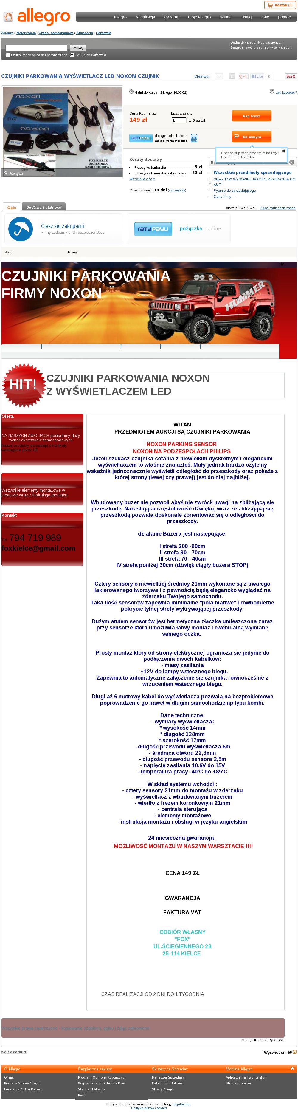

Nie, bo 4 czujniki z wyświetlaczem i buzzerem są 3x tańsze. Montaż faktycznie podobny, tu 3x więcej otworów w zderzaku nawiercę
. Prawdopodobnie padnie na taki zestaw:
ja mam takie, tylko kupilem je dwa razy taniej, daja rade
http://allegro.pl/czujniki-parkowania-w ... 19203.html
http://allegro.pl/czujniki-parkowania-w ... 19203.htmlHistoria;) --->323F 1.6 16v 91r.-->323F 1.8 16v 92r.-->626 2.0 FS 16v GW 98r.;–)-->w przyszłosci ?
Właśnie ja podobne też 2 razy taniej wyczaiłem.
http://m-tech.pl/products.php?id=100
