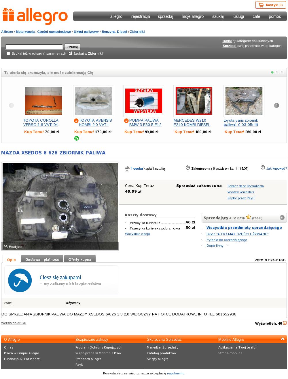

Postprzez szymon2702 » 10 paź 2012, 09:58
Jestem z Romanem w kontakcie... szuka :)))
ja znalazłem to http://allegro.pl/show_item.php?item=2689911335
jak myslicie bedzie pasował???
Edit:siegu
Cały czas szukam <nauka> ....i czekam na info od Romana...

Postprzez szymon2702 » 11 lis 2012, 14:44
no i w końcu znalazłem zbiornik, oczywiście uzywka w dosc dobrym stanie, zabezpieczyłem porządnie barankiem i założyłem, jedyny mankament to:
-błędne pokazywanie stanu paliwa ( prawdopodobnie zawieszony pływak <co?> ) szczerze mowiąc nie wiem jak sie z tym uporac, czy sam sie odwiesi czy mu jakos pomóc, a jest to troche denerwujące bo tankuje za 60 zl i mam ponad pół zbiornika :)))
– poijawiło sie szarpanie, mechanik mowi ze to wina pompy paliwa, prawdopodobnie długo leżał zbiornik, jutro jade wkręcic moją starą pompe i zobaczymy
ogolnie bez wiekszych problemów nie liczac ukreconej 1 srubki, gimnastyka przy wyciąganiu zbiornika i zlewaniu benzyny :)
