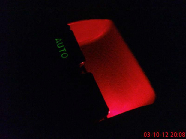

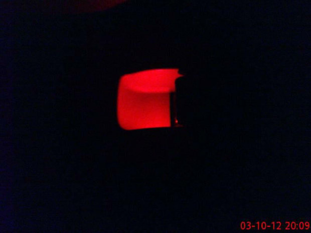

Postprzez tomxl » 4 paź 2012, 19:05
MariuszTG napisał(a):Tomxl czekamy na fotki
To własnie moje podświetlenie sterowania szybami ,
wykonane przez wywiercenie otworu i montaż spiłowanej diody led *
*kolor do wyboru !!
Drzwi kierowcy !
Drzwi pasażera !
Widok diody od strony wew.
Pozdros. Tom
