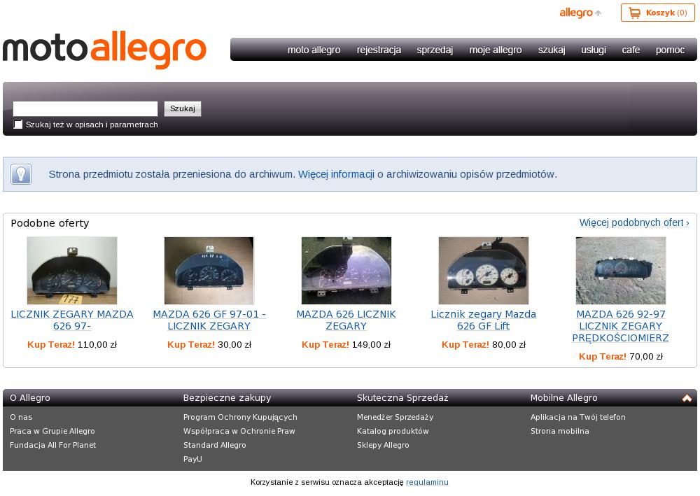

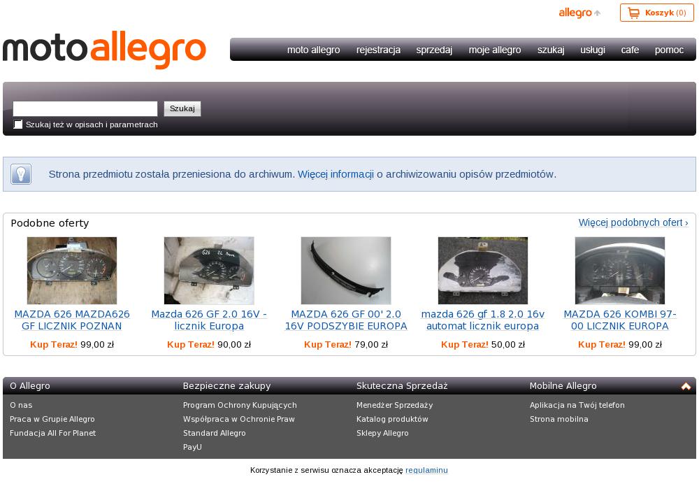

Witam wszystkich,
na forum jestem nowy więc proszę o wyrozumiałość. Sprawa dotyczy się licznika. Jestem zmuszony wymienić swój ponieważ ma uszkodzoną płytkę i nic nie mogę z tym zrobić. Oczywiśćie sprawdzałem, czy są to żaróweczki niestety nic to nie dało.
Przeglądam allegro i owszem są liczniki do mojego rocznika ('98) ale znalazłem liczink do Mazdy 626 ale z 2000 roku. Wizualnie się różnią od moich, wg. mnie są ładniejsze. Ogłądam zdjęcia widzę, że wtyczki do wiązek są rozmieszczone tak samo.
Moje pytanie czy jak wstawię ten nowszy licznik sprawdzi się w moim aucie.
Dla przykładu:
taki mam obecnie: http://moto.allegro.pl/licznik-zegary-m ... 34661.html
taki chciał bym mieć :) http://moto.allegro.pl/mazda-626-gf-00- ... 30479.html

nie wiem jak w 626 przed i po FL ale wsadzenie licznika z 626 przed FL do 323F po FL spowodowało "piękne" wywalenie polowy bezpieczników i masę błędów do skasowania – twoje ryzyko

Dokładnie, trzeba uważać. To, że wtyczki do wiązek są tak samo rozmieszczone o niczym nie świadczy. Wystarczy, że sygnały będą podmienione i może być kupaga :) Np. z tego co kojarzę, to w 626 FL komputer chyba jest w liczniku?

Tak, ale w GF po lifcie komputer chyba jest w liczniku, dlatego mogą być pozamieniane sygnały we wtyczkach :)

lucas83 jest jak mówisz. Inne sygnały nie przejdzie temat. Możemy temat uważać za zamknięty.
