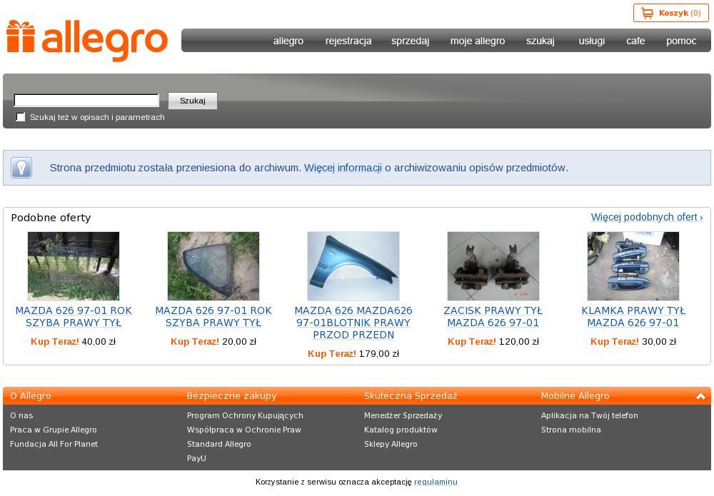

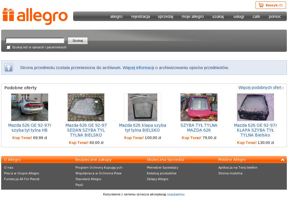

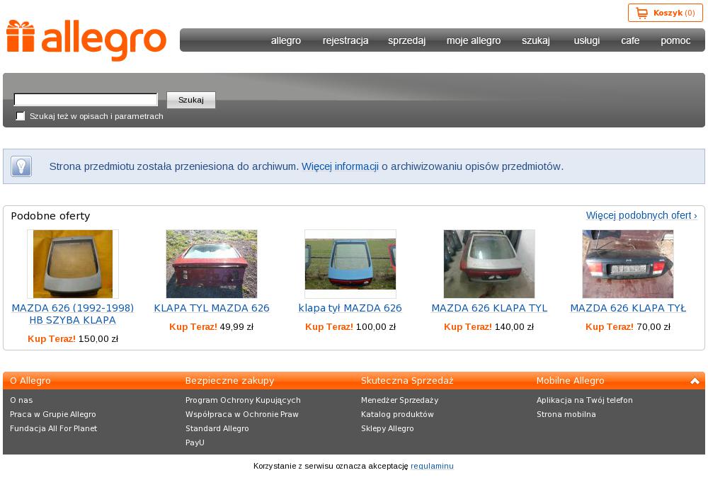

W dobrym stanie, tzn. bez rys, pęknięć i uszkodzeń ścieżek od ogrzewania ;) A jak widzę niektóre aukcje na allegro i sposób w jakie składowane są części na auto-szrotach, to dochodzę do wniosku, że bałbym się kupić tam chociażby ramię wycieraczki... Przykłady (to nawet nie GF, i nie konkretnie szyby, których potrzebuję, ale chodzi mi o sam fakt):
1) http://allegro.pl/mazda-626-ge-92-97r-k ... 10738.html
2) http://allegro.pl/mazda-626-97-01-rok-s ... 09246.html
3) http://allegro.pl/mazda-626-1992-1998-k ... 71303.html
Mam nadzieję, że rozumiesz i co mi chodzi :P

Doskonale Cię rozumiem, dlatego raczej miałem na myśli znalezienie GF do rozbiórki, a nie już rozszarpanej. Wiadomo jak niektórzy podchodzą do tego tematu. Jak się nie da odkręcić, to najlepiej urwać. Popatrz jeszcze może pod tym kątem, może jakiś angol się znajdzie. Jak ja czegoś szukałem, to właśnie takich aut i na miejscu właściciel mi demontował albo ja samodzielnie. Tak czy inaczej, życzę powodzenia i daj znać.
