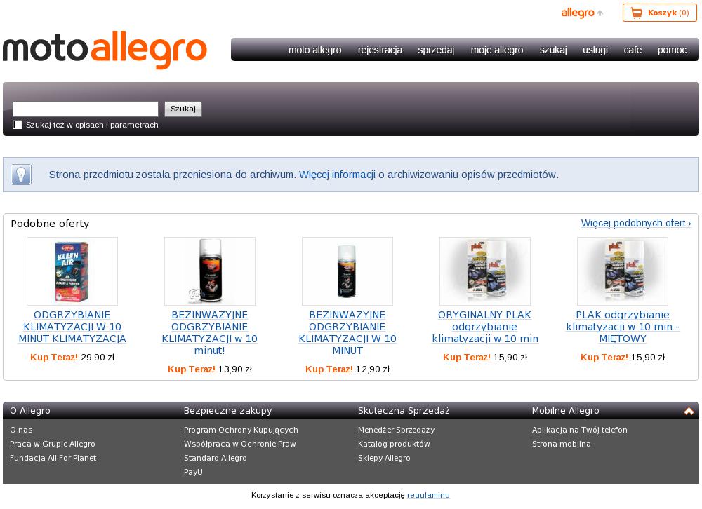

Chyba,że może jest gdzieś zapchana ? Z drugiej strony jestem ciekaw czy taki "specyfik"
mógłby pomóc <oczy>
http://moto.allegro.pl/odgrzybianie-kli ... 23659.html

Z tego co czytałem po forach to tego typu specyfiki nic nie daja. Poza przychodami pieniężnymi dla osób które to sprzedają. Lepsze sa juz te spraye z rurkami wprowadzanymi w kratki wentylacyjne. Ale to moze jedynie poprawić świeżość a nie wydajność klimatyzacji,
