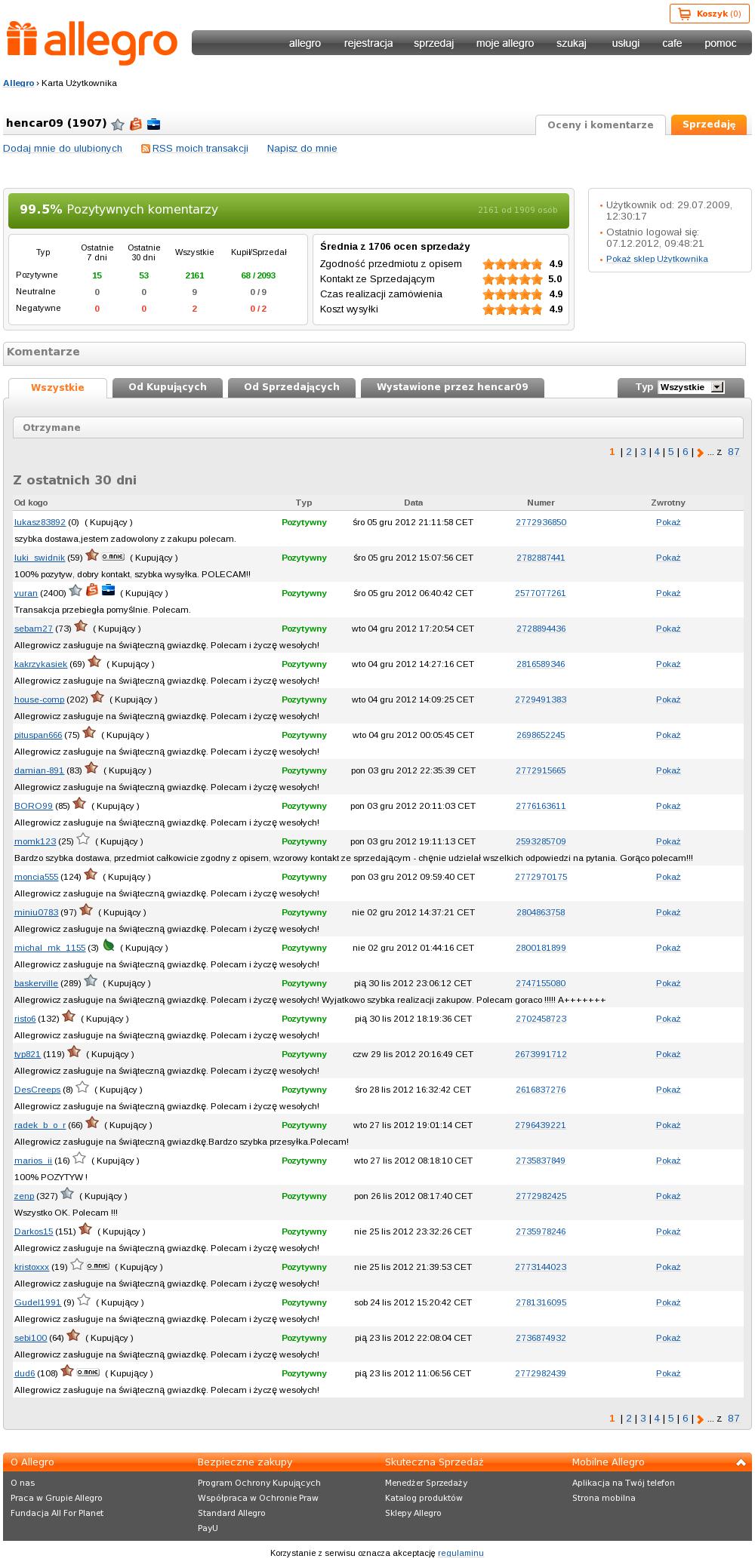

Panowie tutaj na pewno kupicie: http://allegro.pl/show_user.php?uid=14322864 wejdźcie sobie na którąś aukcje i macie numer telefonu do sprzedawcy polecam nie raz już korzystałem z jego usług.
