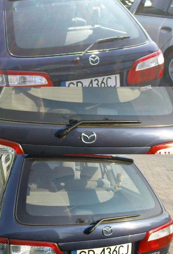

Postprzez tomxl » 28 kwi 2011, 19:27
Właśnie już jestem po wymianie owej wycieraczki – wg.mnie efekt jest bardzo zadowalający <spoko>
Docisk prawidłowy , mocowanie też pasuje , jest troszkę krótsza -ale to nawet lepiej. <jupi>
Ramię wycieraczki jak już pisałem pochodzi z Fiata Punto I ( koszt zakupu używki to ok 30-40 zł)
POLECAM <ok>
Foto fabrycznego ramienia + dwa zdjecia nowego ;)

Postprzez rumunn95 » 28 kwi 2011, 19:38
jak dla mnie fajnie wyglada tylko za mala

Postprzez Radex » 29 kwi 2011, 07:36
stanowczo za mała

Postprzez tomxl » 29 kwi 2011, 10:12
Radex napisał(a):stanowczo za mała
Co kto woli , Co kto lubi... :>
Mi ta pasuje -bardziej niż fabryczna <spoko>
Jak ktoś chce się bawić dalej to większa może być od : Laguny HB II i Xary SW :)

Postprzez Radex » 3 maja 2011, 09:24
jak lubisz zeby CI wycierało tylko pół szyby to spoko :P <czarodziej>

Postprzez MarTnes » 3 maja 2011, 09:32
Poza tym wycieraczka parkuje chyba za nisko. W tej chwili już nie znajduje się bezpośrednio na ogrzewanym polu, tylko poniżej. Co znaczy, że w zimie dłużej będziesz musiał z rana grzać szybę aby Ci odmarzła, lub ręcznie ją od szyby odczepić.
Sam pomysł jest bardzo ok. Tylko jak koledzy piszą wycieraczka za mała. Trzeba by szukać czegoś wyglądającego równie nowocześnie, ale większego o podobnej do oryginału długości ramienia :)

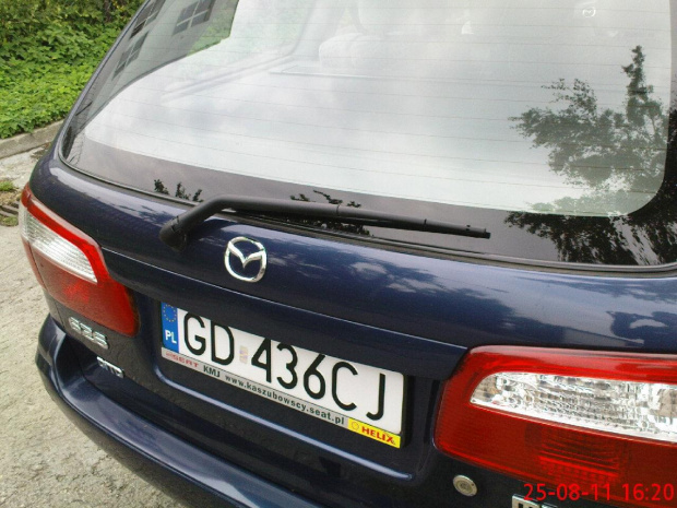

Postprzez tomxl » 25 sie 2011, 19:08
Przyszedł czas na kolejną modyfikacje <ok>
Główne ramię pozostalo te same od punto , ale druga czesc wycieraczki zostala wymieniona na dluższą wycieraczkę z mareii weekend . Tym sposobem udało mi sie wydłużyć wycieraczke o kilka centymetrów <spoko>
Cała wycieraczka do Mareii nie pasowala za bardzo ze wzgledu na inny kąt pochylenia ( sterczała za skos ) Myślę ,ze tym razem udalo mi sie uzyskac zamierzony efekt <jupi>
