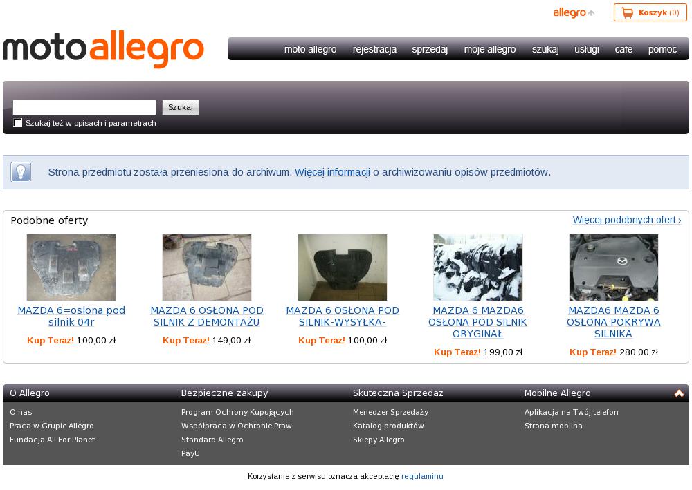

Postprzez Mietas 80 » 2 lis 2010, 18:23
Szanowni
Czy może mi ktoś napisać czy poniższa osłona będzie pasować do diesel'a ?
http://moto.allegro.pl/mazda-6-oslona-p ... 68346.html
Dzięki za odp.

Postprzez Grzyby » 2 lis 2010, 20:49
Mietas 80 napisał(a):Czy może mi ktoś napisać czy poniższa osłona będzie pasować do diesel'a ?
tak

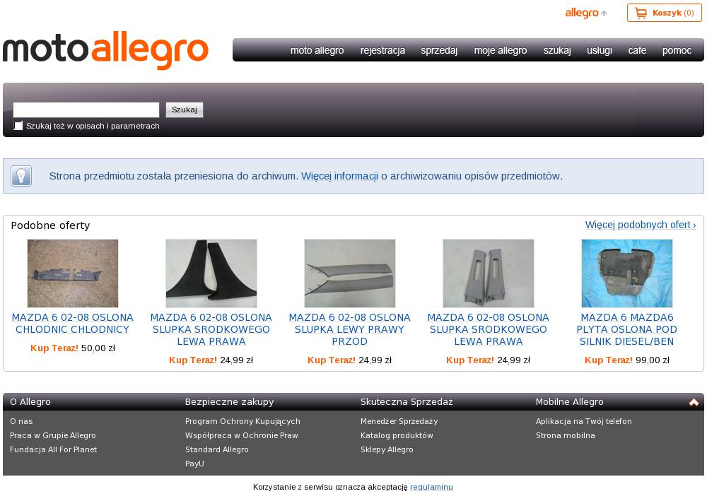

Postprzez Mietas 80 » 6 gru 2010, 16:29
Więc dlaczego nie pasuje?
A zobaczcie to:
http://moto.allegro.pl/mazda-6-02-08-os ... ml#gallery
Lekko się różni.
