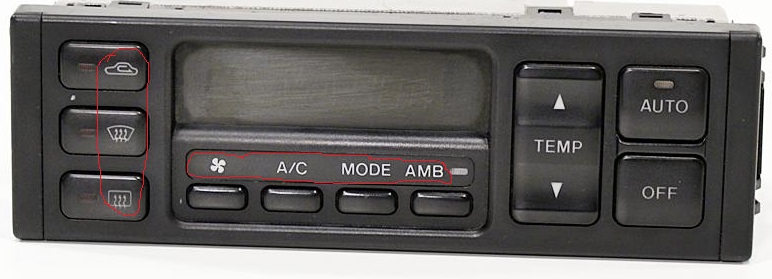

dzisiaj przy okazji montażu włącznika sterowania wysuwaniem anteny rozgrzebałem troszkę panel klimatronika bo mi nie wszystko się podświetla. A w środku wygląda to tak:
są tam trzy żarówki odpowiedzialne za podświetlanie zielonym kolorem przycisków. Dwie po lewej stronie na zielonym cokole w zielonych kondonikach
i jedna po prawej stronie na czarnym cokole z tym że jest jeszcze troszkę mniejsza o tych dwóch po lewej stronie. Ona jest również w zielonym ubranku. Niestety nie zrobiłem jej zdjęcia.
Żaróweczki łatwo wykręca się z płyty. Z tego co widzę to można je łatwo zastąpić nowymi. Starą wymontowujemy z cokołu i w to miejsce montujemy nową zaginając wąsy jak w oryginale.
teraz tylko muszę poszukać zamienników i to zielonych bo ubranka się podarły przy ściąganiu.

panowie mam taki problem.. Zniknęło podświetlenie Komputera, tzn podświetlenie 3 przycisków działa normalnie wyświetla ale zgasło podświetlenie ekranu. Wyjąłem żarówkę i rzeczywiście spalona, kupiłem drugą i tu problem, pourywałem miedziane blaszki z tego cokola i nie wiem co mam teraz zrobić gdzie 2 dostane, próbowałem trochę polutować ale jakos słabo to wyszło. Co możecie poradzić?
może spróbuj w motoryzacyjnych zapytać o cokół z żarówką a jak nie to allegro np sprzedawca:
http://moto.allegro.pl/sklep/3164282_carledtuning
tutaj znalazłem klasyczne żarówki R3 bez cokłów na wymianę.
http://moto.allegro.pl/sklep/3164282_carledtuningtutaj znalazłem klasyczne żarówki R3 bez cokłów na wymianę.

Witam! Czy ktoś ma wiedzę 100% jakie parametry mają 3 żaróweczki w panelu klimatyzacji. Gdzie można kupić. Ewentualnie jakimi diodami zastąpić. Ja wymieniłem na 3mm. 14v, 50mA (około 0,6W), zielone i świeci ale słabiej niż oryginał, do tego nie dają ładnej zielonej barwy. Podejrzewam że są to żarówki 1,2W, tylko gdzie takie kupić. Nigdzie nie można znaleźć.
- Od: 3 gru 2011, 20:12
- Posty: 78
- Skąd: Warszawa
- Auto: Mazda 626 2000r. TDVI
dokładnie tak, w wersji gołejbarszczu napisał(a):Podejrzewam że są to żarówki 1,2W
dostępne w każdym sklepie z częściami,
a jeśli chodzi o ledy to one w tu się nie sprawdzają w zamienniku, żeby był dobry efekt musiał byś jakoś tam wkomponować diody po większej powierzchni

Witam. Kolego alk80 żarówka którą Ty pokazałeś to zwykła T5. Może ona pasuje do podświetlenia panelu klimatyzacji ale klimatyzacji manualnej. Ja potrzebuję wiedzy o żarówkach do panelu w wersji z klimatronikiem.

Witam, chciałbym odświeżyć temat. Mam ten sam problem co kolega powyżej, brak podświetlenia w tych samych miejscach. Rozkręciłem to lecz nie wiem jakiego rodzaju tam są żaróweczki, niby T5 lecz podobno są trzy rozmiary
mateoziolo
Nie t5 a trochę inne.
Ja kupiłem takie: http://www.sklep.monster.pl/14V-ZAROWKA ... 44%29.aspx
oraz takie
http://www.sklep.monster.pl/14V-ZAROWKA ... 76%29.aspx
Różnią się jasnością jedynie.
