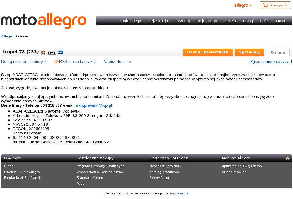

Postprzez lukias81 » 29 maja 2011, 21:50
Zdjęcia jutro wrzucę – zarówno reperaturek, jak i plastików (gdzie ja je wsadziłem <co?>)
co do sznurków, to wybaczcie, ale transakcje z zeszłego roku były i z histerii alledrogo zniknęły
plastikowe nadkola bankowo z Lublina były, bo odbierałem osobiście
reperaturki przyszły kurierem, nie pamiętam skąd ani od kogo <glupek2> ALE prawdopodobnie:
http://moto.allegro.pl/my_page.php?uid=5638593
