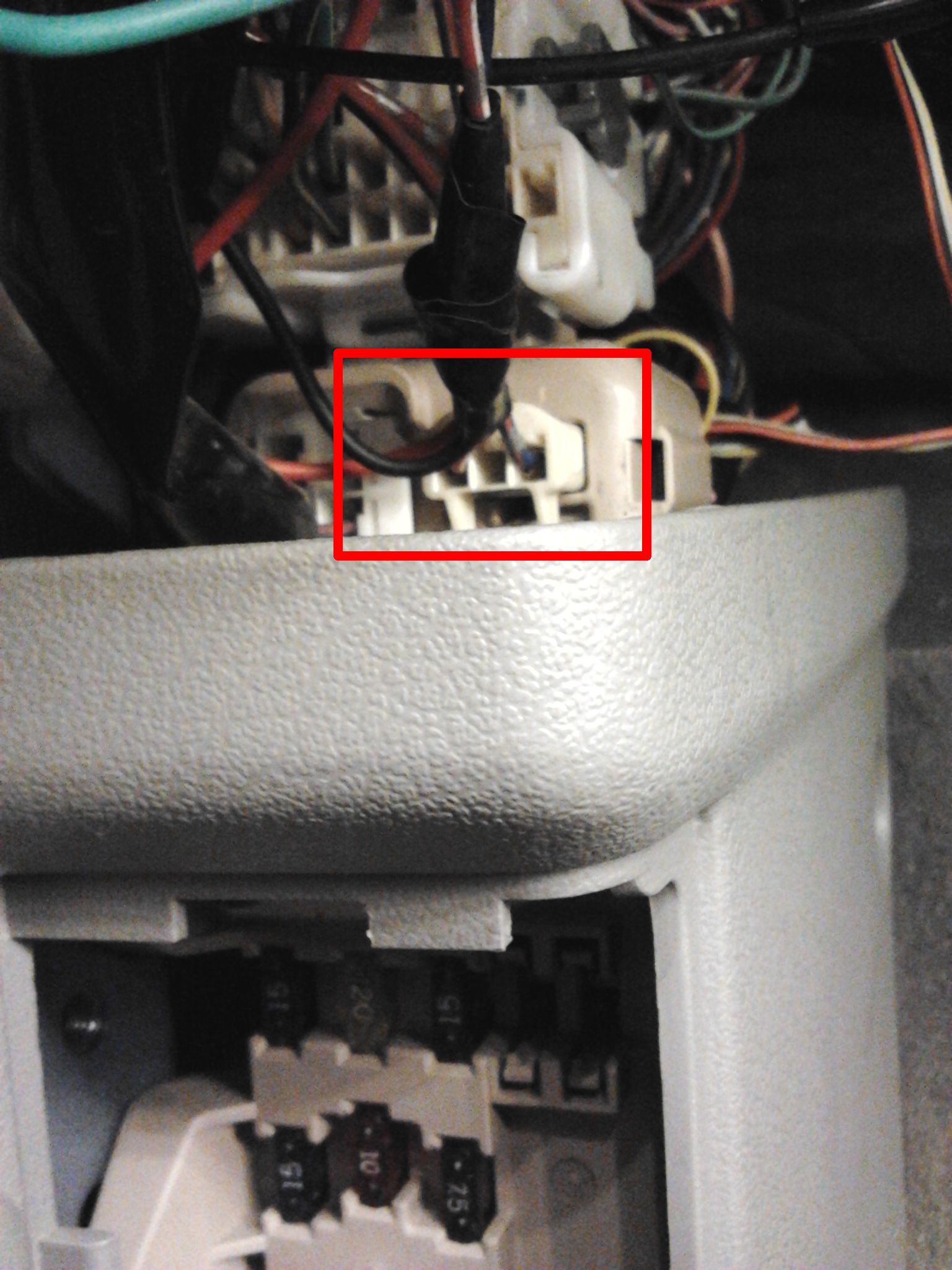

Załączam fotkę wtyczki do której się podłączyłem.

Postprzez miro62 » 25 paź 2013, 20:07
Ja podpiąłem się pod kostkę podświetlania stacyjki. Gaśnie po czasie lub od razu po włączeniu zapłonu ;)

Postprzez fast driveer » 4 lis 2013, 13:04
Dzięki kakiel za fotkę, ..o to to :) właśnie mi chodziło <jupi> .
Dzisiaj wziąłem żarówkę z dolutowanymi pod plus i minus drutami 30cm i sprawdziłem podpinając na tej kostce (są tam tylko dwa przewody w skrajnych pinach), lampka świeciła się, ściemniała i gasła razem z górnym oświetleniem. Dostęp w miarę prosty więc się tam podepnę jak będę modził podświetlanie przodu.

Postprzez fast driveer » 7 lis 2013, 09:53
Oświetlenie zamontowane <spoko>
efekt fajny, zapala się ściemnia i powoli gaśnie zsynchronizowane razem z górnym głównym oświetleniem, przy otwieraniu i zamykaniu drzwi.
Bajer przydatny ale bardziej dodaje trochę luxusu :)
