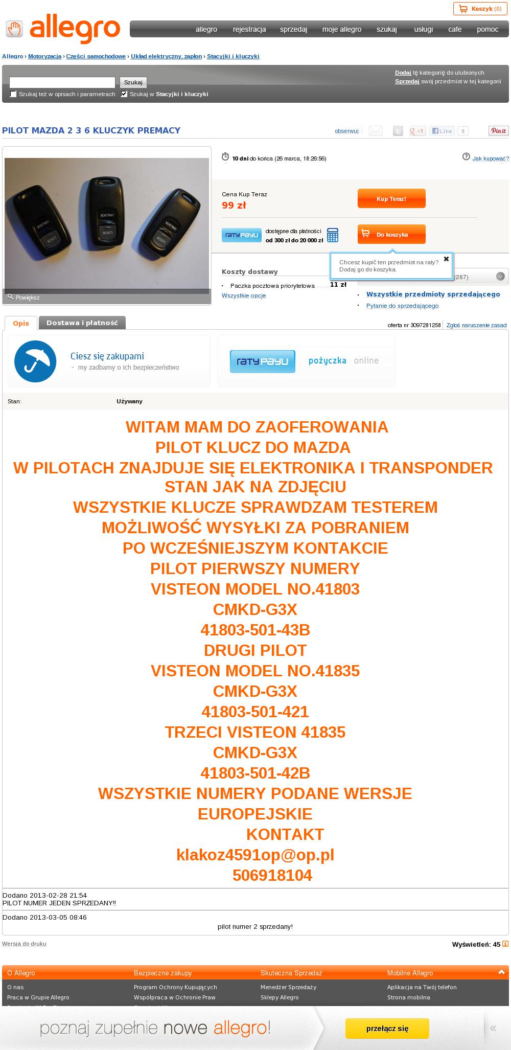

Kupiłem mazdę 626 2.0 99r. GW z 3 oryginalnymi kluczami jednak bez pilota czy uda mi się zaprogramować do niej pilota z mazdy 6?? Konkretnie z tej aukcji??
http://moto.allegro.pl/mazda-6-02-07-pi ... 21985.html
Obawiam się, ze niekoniecznie może pasować.
Zresztą nie ma podanego typu pilota (nr serii) więc troche trudno wróżyć czy będzie pasował czy też nie.

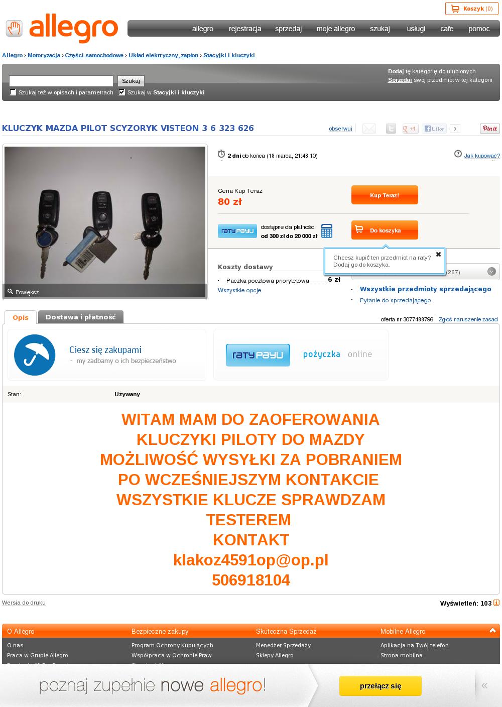

Postprzez marcos007 » 14 mar 2013, 11:56
A jaki powinien być numer pilota żeby pasował na 99% do mojej 626??
Znalazłem 3 aukcje który by najbardziej pasował do mojej??
Szukać pilota z 2 czy 3 przyciskami??
Aukcje:
http://allegro.pl/kluczyk-mazda-pilot-s ... 88796.html
http://allegro.pl/pilot-mazda-2-3-6-klu ... 81258.html

Postprzez grzech_z » 14 mar 2013, 12:11
marcos007 napisał(a):A jaki powinien być numer pilota żeby pasował na 99% do mojej 626??
Co za leń:) Stronę wcześniej masz cyferkologię opisaną.

Postprzez marcos007 » 14 mar 2013, 12:21
Znalazłem że teoretycznie pilot do mojej powienien być:
Visteon Model No. 41601 – pilot ma 2 guziki pasuje do mazdy 323 i 626 z lat 1997-2002
A czy ten 3 przyciskowy nie będzie pasował z tym że 3 przycisk będzie pusty??
Auta: Mitsubishi Galant 92 2.0, Toyota Celica 97 1.8, Mitsubishi Galant 97 2.0, Citroen Xantia 02 2.0 Hdi, Honda Accord 99 2.0, Toyota Celica 01 1.8, Mazda 626 2.0
Od: 8 mar 2013, 14:03
Posty: 40
Skąd: Koło
Auto: Mazda 626 99r. 2.0 B+G 136km GW
Postprzez thy » 14 mar 2013, 13:30
marcos007 napisał(a):A czy ten 3 przyciskowy nie będzie pasował z tym że 3 przycisk będzie pusty??
Nie będzie pasował.
Kup 41601, do tego nowa bateria i będzie pan zadowolony...

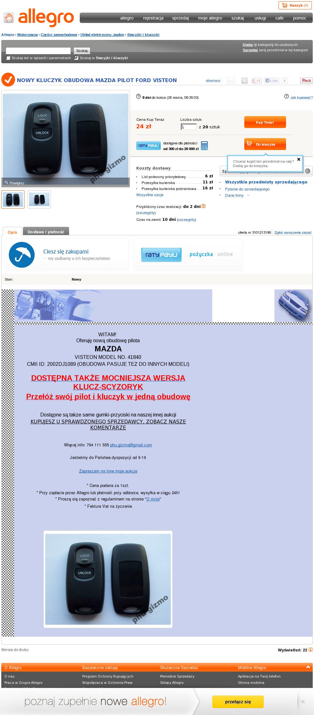

Postprzez marcos007 » 19 mar 2013, 22:45
Nie mogłem dostać Visteon 41601 wiec kupiłem pilota Naldec 41240-501-401 o taki
zaprogramowałem i pilocik działa :D . Jednak przyciski i obudowa jest raczej do wymiany stąd moje pytanie czy taka obudowa od Visteon z tej aukcji będzie pasowała??
http://allegro.pl/nowy-kluczyk-obudowa-mazda-pilot-ford-visteon-i3101213186.html
Dopisano 20 mar 2013, 22:14:
Widze ze nikt nie próbował przekładać elektroniki nadleca do visteona a powiedzcie choć czy przy zamykaniu i otwieraniu auto mrugnie awaryjkami bo mi nie mruga <co?>

Postprzez mariuszkom » 31 mar 2013, 11:09
Nie da sie tej elektroniki przełożyć, obudowy sa rozne.
