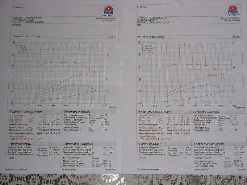

Mundek napisał(a):Czy wystarczy podpiąć silnik pod złącze diagnostyczne i komputer wyświetli odpowiedni błąd ( przepływka )
Nie – niestety problem pojawia się przy nieliniowości przepływki co skutkuje punktowym brakiem mocy i dziwną mułowatością. Jeden z naszych spedził nad tym pół roku i w końcu z rozpaczy sprzedał mazdę. Nabywca znalazł problem, wymienił i śmiga, że aż miło...

xANDy napisał(a):Jeden z naszych spedził nad tym pół roku i w końcu z rozpaczy sprzedał mazdę. Nabywca znalazł problem, wymienił i śmiga, że aż miło...
tak to prawda :) to ja kupiłem ową mazdkę (kolor mnie bardzo zachęcił :D ) zmieniłem przepływkę i poduszkę silnika , bo poprzedni właściciel nie odkrył tych problemów, wyczyściłem dmuchawę z liści słaba była wentylacja i liście buczały
przeczyściłem układ dolotowy silnika odpowiednim preparatem, robiłem próby z wyrzuceniem katalizatora, wspawany spowrotem
oto wykres mocy przed i po wymianie przepływki, popatrzcie jak zmieniła ( wyprostowała się) krzywa momentu obrotowego i mocy
przed
po
