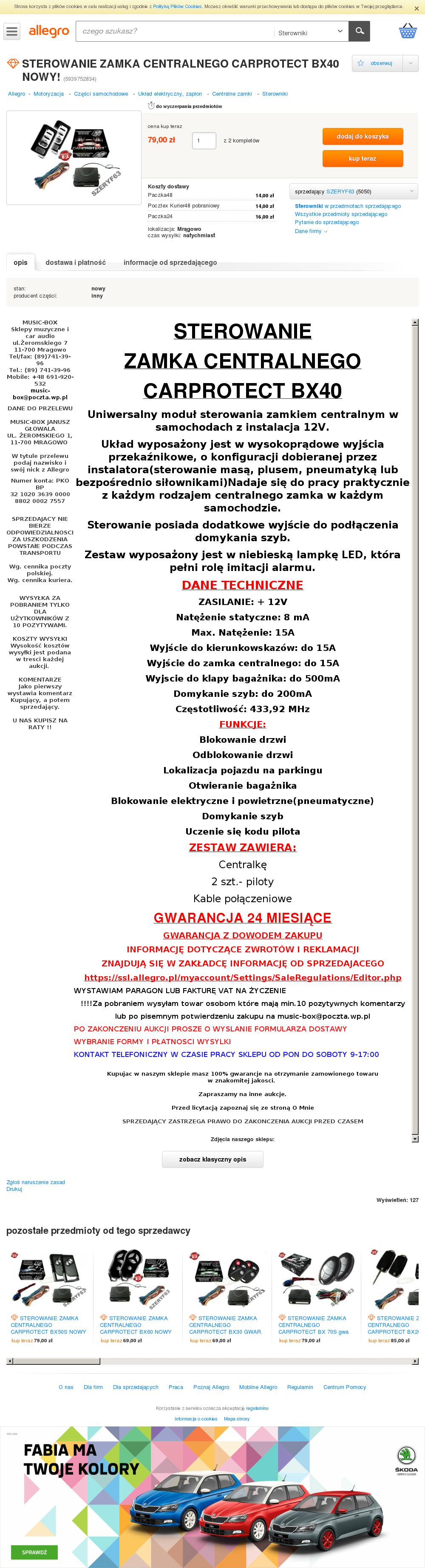

W przedlifcie nie migają, polift może ma. Mi z kolei nie działa centralka z pilota, baterie zmieniłem i lipa. Swego czasu pilot działał coraz oporniej i nie działa całkowicie. Znacie jakiś sposób na sprawdzenie działania? Czy kupić jakąś uniwersalna centralkę do 100zl i zamontować, miał ktoś styczność z takowymi, warto?
Posty: 4921 (66/68)
Postprzez sebekle » 21 gru 2016, 20:49
miałem kiedyś w poprzednim pojeździe. 3 lata działała i sprzedałem. pilot się wycierał dlatego nie polecam z plastikowym chromem
http://allegro.pl/sterowanie-zamka-cent ... 52834.html
dokładnie taki miałem. jeśli chcesz miganie kierunkami to do tego jeszcze dwie diody prostownicze bo ma jedno wyjście na kierunki
