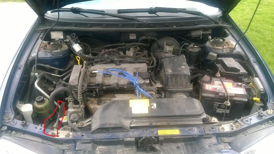

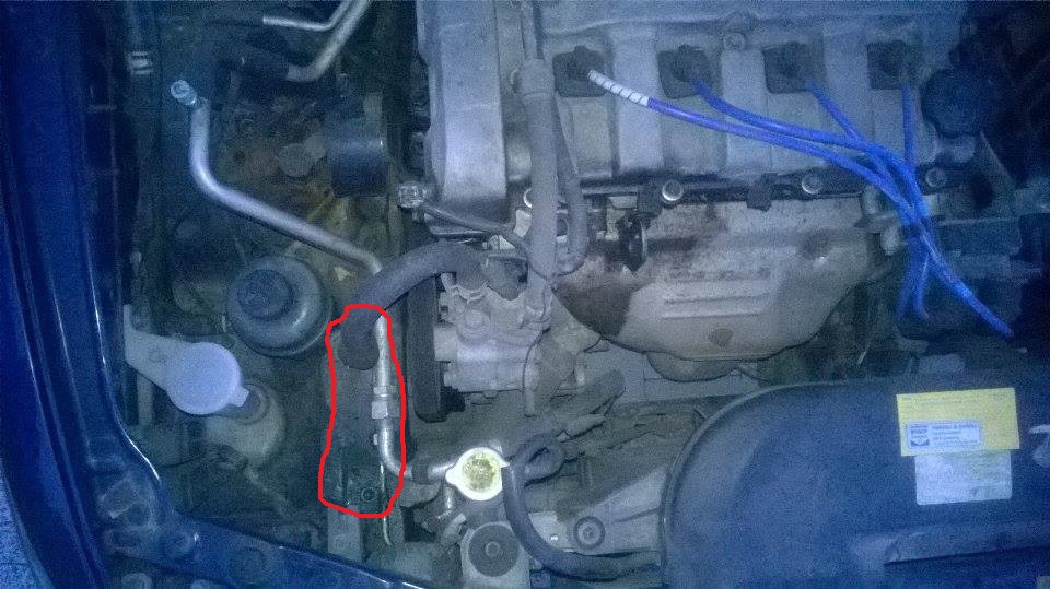

Postprzez baklazan » 7 maja 2016, 19:54
Cześć chłopaki :)
Mam mały problem z moją GF. Nabiłem klimę jakieś 3 tygodnie temu i klima chłodziła około 10-12 dni ale uciekł czynnik ;/ Spece od klimy stwierdzili, że czynnik ucieka w tym miejscu w którym zaznaczyłem czerwonym kolorem na zdjęciach (sprawdzali to ultrafioletem). Dokładnie to zaznaczyłem obszar, który jest ubrudzony od tego czynnika. Niestety zająć się tym będą mogli dopiero za 2 tygodnia więc może sam coś podziałam. Chciałem Was zapytać, jak znaleźć te rurki od klimy które są zaznaczone? Nie potrafię jakoś dobrać tych zaznaczonych z tymi z różnych aukcji internetowych :/
Proszę o pomoc :)

Postprzez szkodnik_byd » 7 maja 2016, 19:59
Jest to typowe miejsce
Wszystkie tam ciekna
Najlepiej zaśpiewać bo takiej rurki używanej nie znajdziesz sprawnej
Tam była taka metalowa objemka przewodu i w tym miejscu zawsze utlenia się aluminium
-=[cytrynowy]=-

Postprzez niedzwiadek833 » 7 maja 2016, 20:16
baklazan napisał(a):Chciałem Was zapytać, jak znaleźć te rurki od klimy które są zaznaczone?
Pisałem wcześniej jak można to samemu tanim kosztem naprawić. poszukaj a wszystko znajdziesz.
