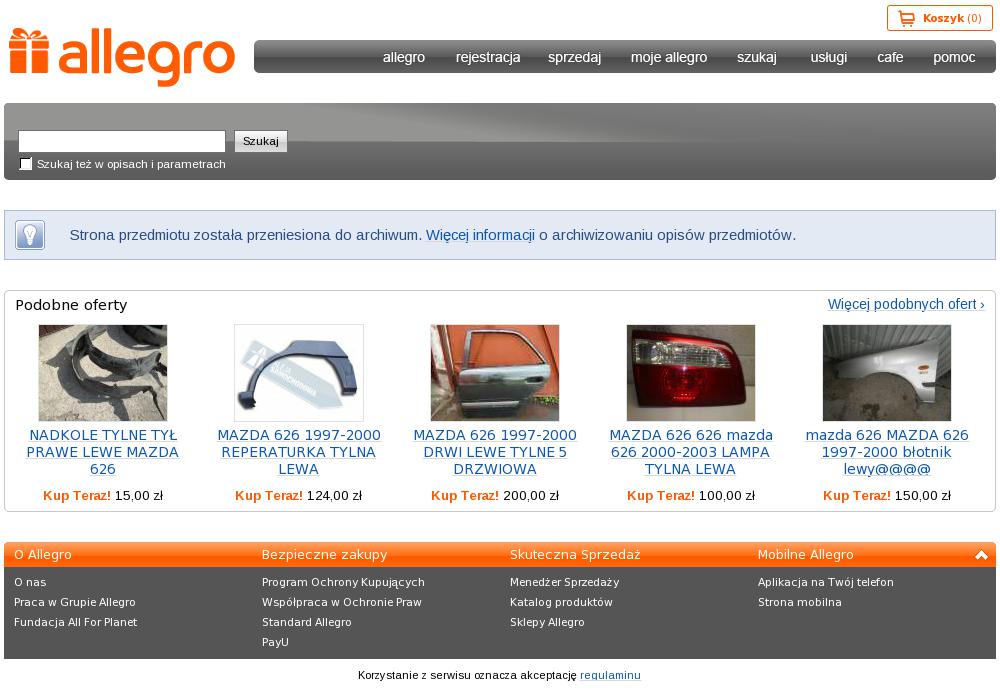

A czy oryginalnie z tyłu w GF-ce sa plastikowe nadkola (we wnęce nad kołem)
Widzę ze są do kupienia na allegro:
http://allegro.pl/mazda-626-1997-2000-n ... 77692.html
ale ja ich u siebie nie widzę, mam wrażenie że to nie jest plastik. Możliwe

powiedzcie mi cos wiecej o tych plastikowych nadkolach. co to daje. jak usune rdze ktora mam teraz i zaloze plastik to woda nie bedzie dochodzila do tych miejsc? jak to jest?

Nie kupujcie tych nadkoli to tandeta a w dodatku nie da się tego uczciwie zamontować jest nie wymiarowe trzeba kombinować wiem bo zakupiłem swego czasu takie do mazdy 626 GD 87-92 i wyglądało identycznie a tu niby na aukcji podane ze mazda 626 97-00 coś nie halo.. a oryginalnie z tyłu macie nadkola metalowe wspawane na stałe.
VeryCoolMan napisał(a):Nie kupujcie tych nadkoli to tandeta a w dodatku nie da się tego uczciwie zamontować jest nie wymiarowe trzeba kombinować wiem bo zakupiłem swego czasu takie do mazdy 626 GD 87-92 i wyglądało identycznie a tu niby na aukcji podane ze mazda 626 97-00 coś nie halo.. a oryginalnie z tyłu macie nadkola metalowe wspawane na stałe.
Cenne info. Dzięki
