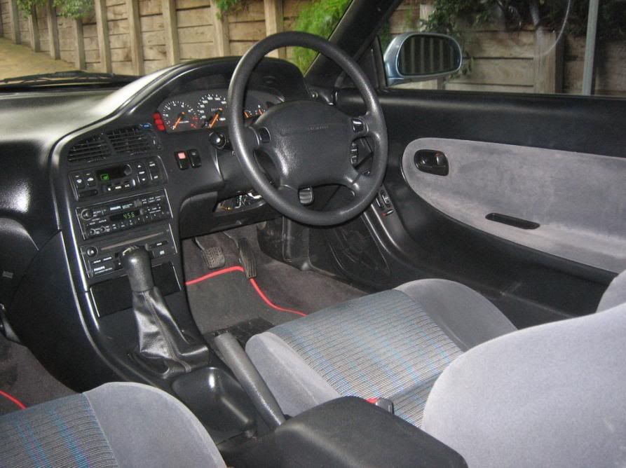

MARRUD napisał(a):Mam jeszcze prośbę do kogoś kto posiada manual w wersji zza Buga – tam podobno jest jakaś wzmianka o kimatroniku w modelach GE i
w GE Klimatronic??????? :|
waldii
Postprzez MARRUD » 9 kwi 2008, 06:48
waldii napisał(a):w GE Klimatronic??????? :|
o taki:
:D
