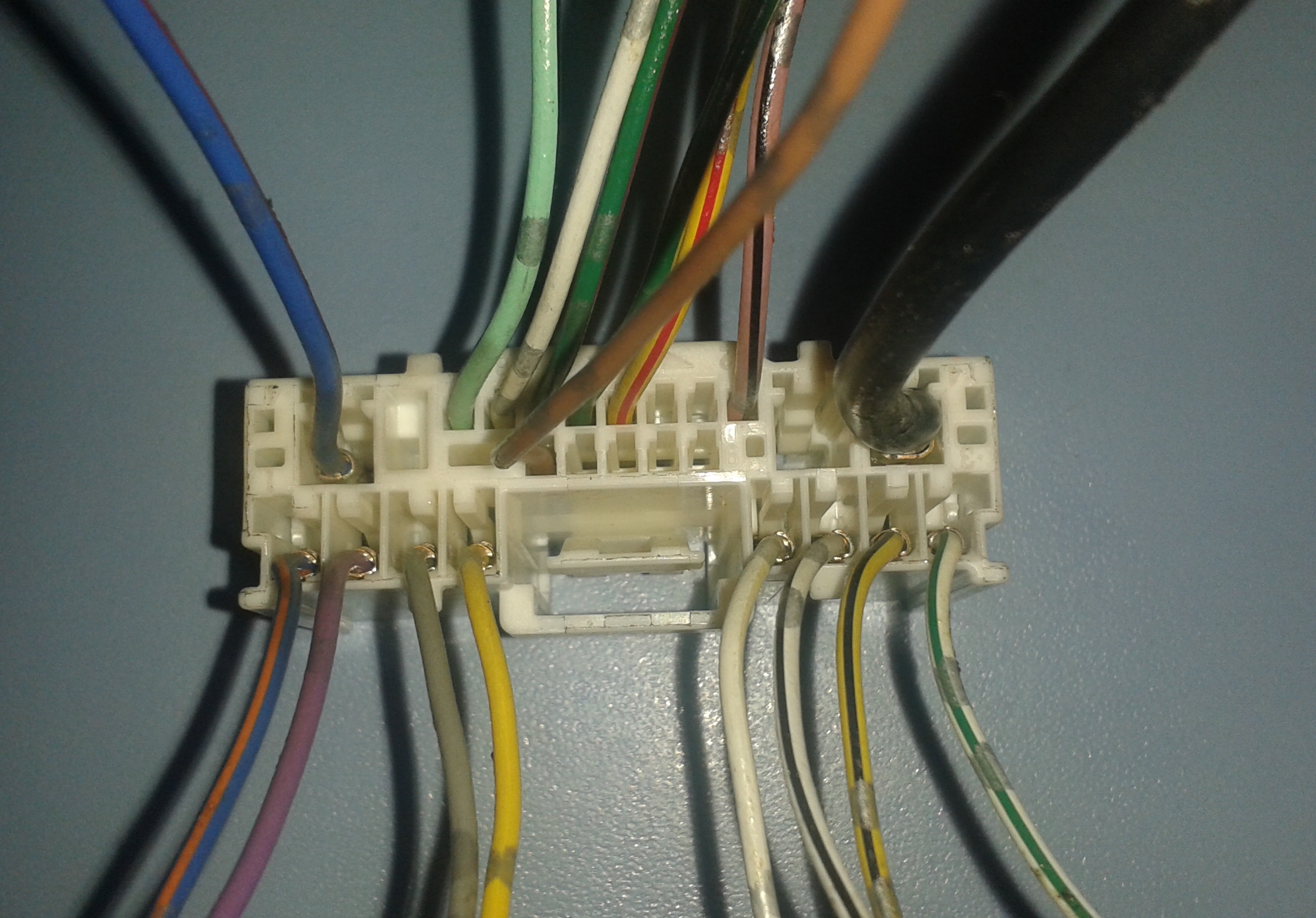

Postprzez surlik1 » 12 maja 2013, 20:27
Witam, dziś zamontowałem oryginalne radyjko 2 DIN kupione od forumowicza z CD <jupi> i znów to samo po włączeniu świateł ekran przygasa prawie do zera z guziki o pokrętła w ogóle się nie palą – czyli tak samo jak w poprzednim radyjku <płacze> Czyli wina leży gdzieś w kabelkach???
Poniżej kostka, która była z radiem. Ja u siebie na oko mam ciut mniej tych kabelków – który odpowiada za podświetlenie?
Kostka z kabelkami do 2DIN

Postprzez marcos007 » 12 maja 2013, 22:54
Kolego ja miałem fabryczne radio DIN 1 i działało mi ściemnianie radia razem ze ściemnianiem zegarów więc jest na pewno kabel który za to odpowiada nie pamiętam który ale da sie do tego dojść bierz miernik i mierz kable który zwiększa moc w miarę rozjaśniania jak znajdziesz to jeszcze schemat radio podłącz pod odpowiedni pin i gotowe. wiem łatwo się pisze ale jest to do zrobienia.

Postprzez surlik1 » 13 maja 2013, 20:27
Znalazłem w sieci coś takiego:
żeby działało podświetlenie przycisków trzeba podać
+12V na PIN E opisany jako Pulsed Dimmer (TNS+)
masę na PIN G opisany jako Inverted Dimming
Kostka do 2DIN
Od: 26 lip 2008, 19:56
Posty: 72
Auto: Mazda 3 BN 2017r. 2.0l
Mazda 626 2000r. 2.0l
Postprzez tomxl » 13 maja 2013, 20:55
surlik1 napisał(a):Znalazłem w sieci coś takiego:
Obawiam się ,ze bedzie to trudne do wykonania lub niemozliwe.
Ja jak moze czytaleś wyżej walczyłem z tym dość długo i standardowo nic mi nie zadziałało.

Postprzez surlik1 » 13 maja 2013, 21:02
Czyli pozostaje znaleźć kostkę z doprowadzonymi kabelkami lub przejechać się na jakiś szrocik?

Postprzez surlik1 » 31 lip 2013, 20:37
Z wielką radością pragnę poinformować że udało mi się po prawie 5 latach "naprawić" radio – jest podświetlenie!!! <jupi> Sposób prosty każdy laik sobie poradzi. Jak wrócę w przyszłym tygodniu z wakacji to wrzucę fotorelację dla potomnych papa
