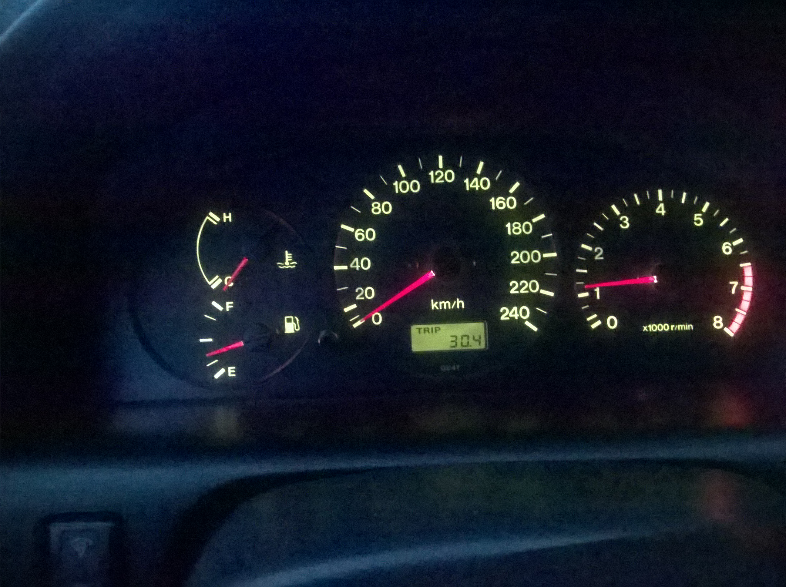

Ok jestem po wymianie na zwykłe żarówki ze sklepu. Kapturki oczywiście nie do odratowania, wydaje mi się że będzie to źle wyglądać (poczekam, aż się ściemni) bo nie znalazłem tych tr/r5 nowych. Myślę zamówić cały komplet, ale nie wiem czy szukać czerwonych może (pod radio by pasowało) czy wymienić tylko te boczne do kompletu. Ma ktoś jakieś zdjęcia po wymianie na inny kolor? Te co są na forum wygasły.

Postprzez sebekle » 4 gru 2017, 17:01
zwykłe żarówki bez kapturków

Mało paliwa pokazują <rotfl>
Widzę teraz jak bardzo bolą moje zegary brak wymiany bocznych żarówek.

Postprzez Simas » 4 gru 2017, 21:56
sebekle napisał(a):zwykłe żarówki bez kapturków
Standardowo wskazówki są białe, malowałeś je czy to efekt zastosowania czerwonej żarówki?

Postprzez Sonek » 5 gru 2017, 15:20
4 tak jak pisał @sebekle
2x w3w które wymieniałem i 2x mniejsze, których nie miałem (tr/r5)
Reszta to kontrolki
Co do wskazówek to może ma z polifta? Tam są czerwone, przy czerwonych żarówkach nie miałby tego zielonego koloru.

Postprzez lukaszrg » 5 gru 2017, 15:45
Po lifcie jest inna czcionka cyfr na zegarze

Postprzez sebekle » 5 gru 2017, 16:35
wskazówki malowane czerwonym markerem z kauflandu :P a żarówka zwykła, żółta/biała. bez kapturka jedynie

Postprzez Simas » 6 gru 2017, 16:11
Muahaha dobre :) Ale efekt ciekawy muszę powiedzieć.

Postprzez dansomi » 19 gru 2017, 00:06
Tam jest miejsce na żarówkę do wskazówek ? U mnie wgl się nie świecą a wygląda to nieźle ;)
Także fabrycznie przystosowane jest czy to jakiś mod ?

Postprzez Sonek » 19 gru 2017, 00:10
Nie no nie ma żadnej żarówki od wskazówek, ale im mocniej żarówka świeci którą włożysz w podświetlenie zegarów tym bardziej masz wrażenie, że rzeczywiście wskazówki świecą, ale to raczej przebija światło.

Postprzez dansomi » 19 gru 2017, 00:47
Czyli wystarczy rozebrać i pomalować :D Teraz przeglądałem zdjęcia auta i faktycznie zauważyłem że się świecą, pewnie przez to że nie mają koloru to tego jakby nie widać i nie zwraca się uwagi

Postprzez sebekle » 19 gru 2017, 16:49
świecą świecą wskazówki. koszt moda ze dwa złote. a do malowania najlepiej jakaś kobieta co to pazurów się już namalowała :P
