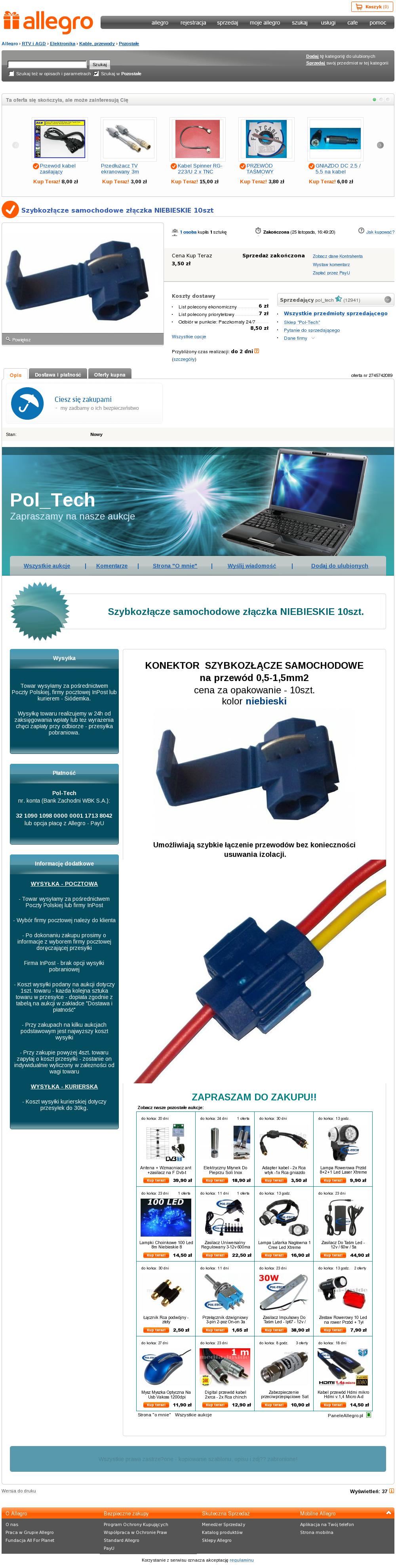

Po co kombinujesz żeby podpinać się w kabinie.. :) później ciągać kable pod maskę itd. oczywiście jeśli chcesz możesz się podpiąć w środku np. pod plus zapalniczki jak i plus do radia które to pojawiają się po przekręceniu kluczyka na 1 pozycję ale po co utrudniasz sobie życie? podepnij tam gdzie pisałem we wiązce przy silniku wycieraczek, odepnij kostkę kluczyk przekręć na pozycje 2 zmierz gdzie jest plus i za pomocą szybko złączki zaciskowej bez przecinania kabla podłączysz do niego swój nowy przewód którym popłynie zasilanie do Twoich świateł dziennych ;) kupisz taką w sklepie elektronicznym.
Pomyśl jakie obciążenie robi silnik wycieraczek.. więc myślę że z tego źródła w zupełności wystarczy mocy i na LED-Y czego nie spodziewał bym się a może raczej nie ryzykował brać ze złącza diagnostycznego :) oczywiście zakładasz też bezpiecznik do układu, plus w miejscu który Ci podałem pojawia się po przekręceniu kluczyka na pozycje 2 gdy zapalają się kontrolki.
Jak wygląda złączka?
Proszę bardzo: http://allegro.pl/szybkozlacze-samochod ... 42089.html

Zrobię jak radzisz, podepnę się pod wycieraczki. Po prostu nie wiedziałem jak zabrać się za te "tajemne" poszukiwania plusa po stacyjce z miernikiem w ręce. Złączki mam w zestawie także luz, problemem było do czego i gdzie się podpiąć. W sobotę postaram się zrobić światełka i zrobię fotki jak już będzie po wszystkim:).

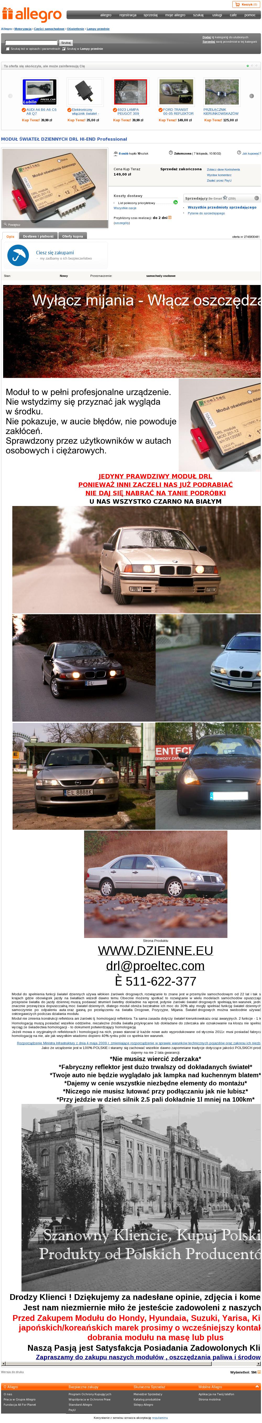

w zasadzie to nie będą światła dzienne led tylko moduł świateł dziennych drl, gdzie za dzienne będą robić światła drogowe świecące 30% mocy. Doczepianie ledów nie bardzo mi się widzi, a ten pomysł bardzo mi się spodobał.
edit:
Jak się okazuje nie muszę nigdzie szukać 12V po stacyjce :D
właśnie doczytałem w instrukcji, że zasilanie podłącza się wprost do akumulatora.
"Jak to działa:
Po odpaleniu silnika moduł wykrywa że napięcie ładowania wzrosło i załącza światła drogowe na 30%
nominalnej mocy. Jedynie światła drogowe mogą być wykorzystane do spełnienia funkcji świateł
dziennych, ponieważ tylko one świecą dokładnie na wprost".

Co to za cudo gslaw? Jakieś szczegóły "JAKIŚ OPORNIK". A co z jazdą w nocy?

http://allegro.pl/modul-swiatel-dziennych-drl-hi-end-professional-i2745800481.html
http://www.dzienne.eu
dostałem do tego jeszcze przekaźniki oraz diody, które muszą być do tego dołożone w autach japońskich.
Osobiście uważam to za super rozwiązanie, aby tylko zadziałało :)
