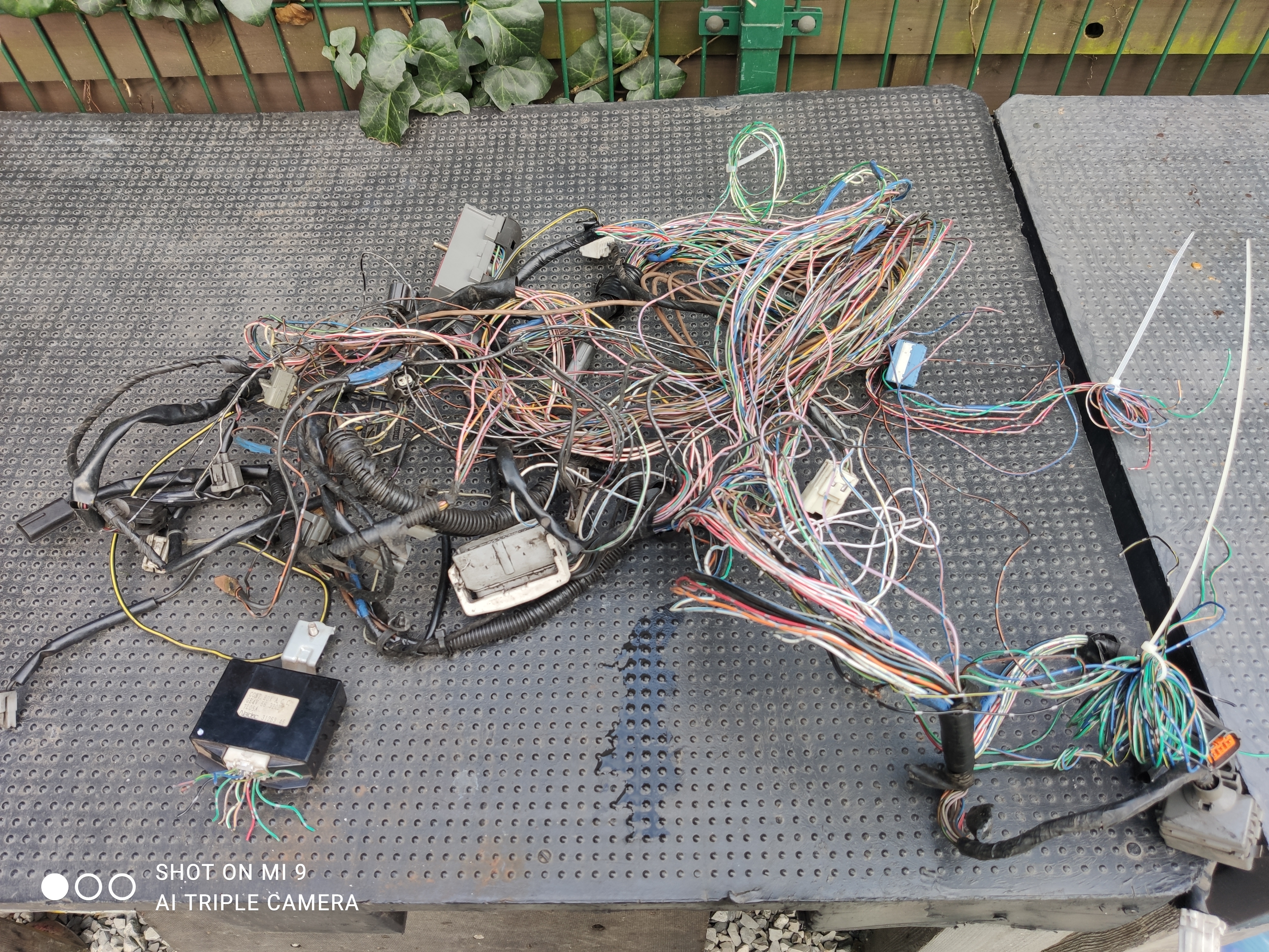

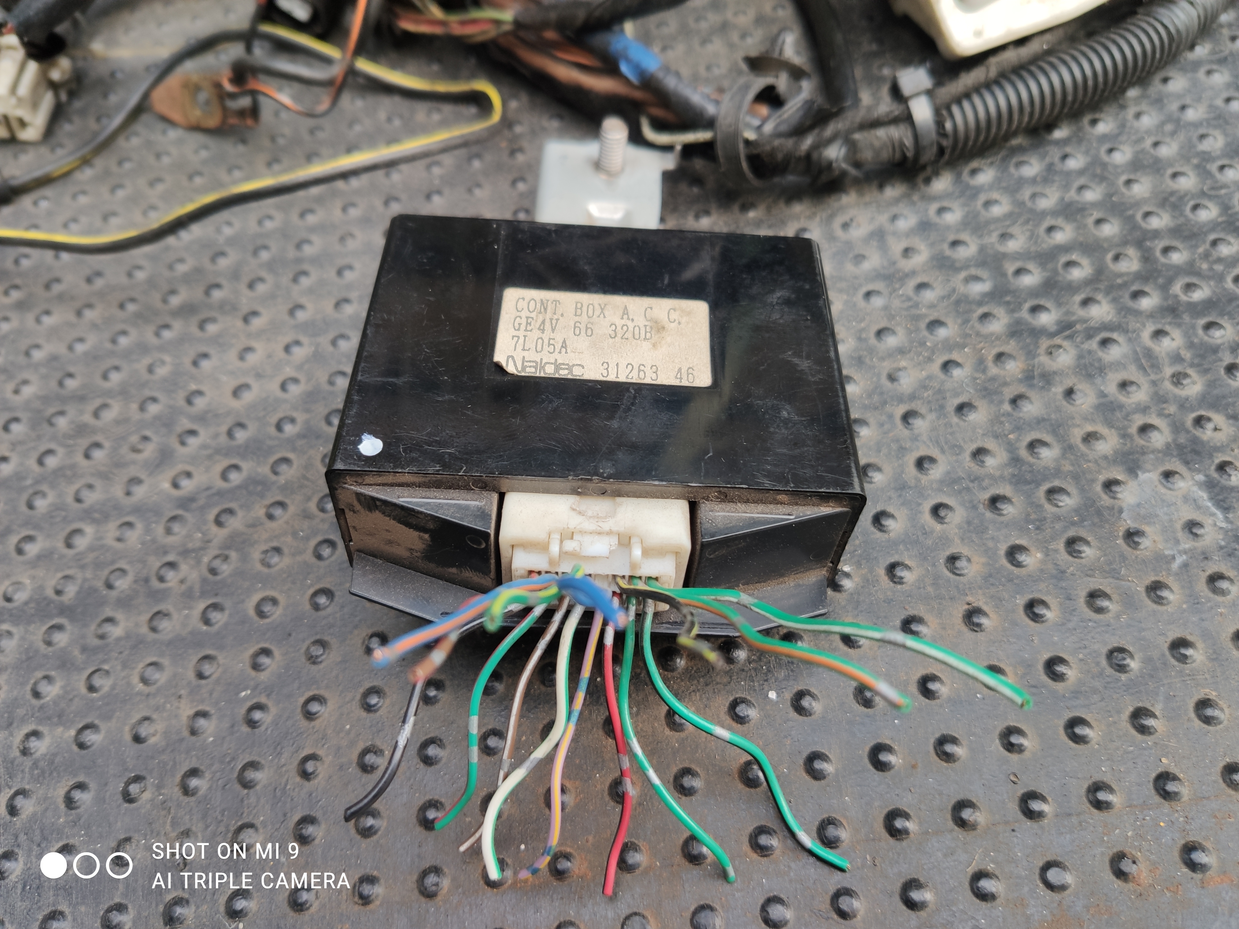

Postprzez Slawik » 1 gru 2021, 17:03
Witam. Po dłuższej przerwie dodaje że od miesiąca jeżdżę na dolozonym tempomacie w Mazda 626 GW 1.8 benzyna 1999rok. Korzystałem z całej wiązki z innej Mazdy, wzrokowo po kabelkach wpinalem się w odpowiednie kostki. Działa!!
