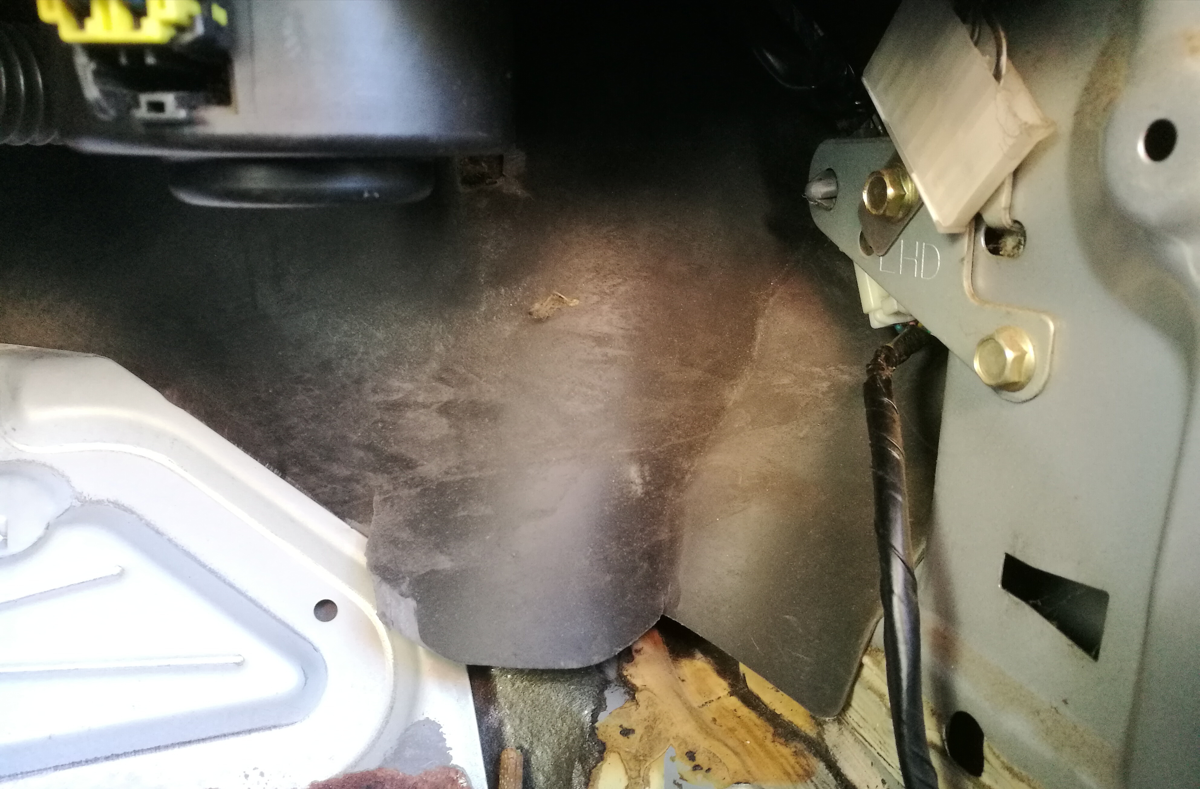

Z problemem wody w kabinie borykam się od kilku lat. Szyba wymieniona, podszybie zdrowe, odpływy drożne, połączenie blach na dachu uszczelnione, itp. A woda wciąż się pojawia. Ustaliłem, że woda pojawia się w zewnętrznych przednich kątach samochodu, w miejscu gdzie próg łączy się z przegrodą grodziową i podłoga, jakieś 10 cm nad podłogą, pod taką osłoną gumową. Na pewno woda nie spływa z góry, bo słupek od środka jest suchy. Czy ma ktoś koncepcję, którędy woda może się tam dostawać? Dostaje się nie tylko w czasie jazdy, gdy samochód stoi w czasie deszczu, to mogę zauważyć mikroskopijny strumyk wody, który tamtędy wpływa do wnętrza. Proszę o rady, co mogę zrobić, żeby temu zaradzić.
Dopisano 22 cze 2020 21:01:
Pytanie dodatkowe: czy zdjęcie błotnika może dużo dać w zakresie ustalenia przecieku w tym miejscu?

Myślę, że zdjęcie błotnika może pomóc w ustaleniu przyczyny.
Jesteś pewien, że wszystkie odpływy drożne? te z podszybia również?
Był kiedyś również temat, o uszkodzonych odpływach skroplin z klimatyzacji, ale tego nie bierzesz pod uwagę..
Być może powodem jest jakaś nieprawidłowo wykonana naprawa blacharska.
Auto ma 22lata, niejedno przeszło..

Odpływy z podszybia drożne, z klimatyzacji również (problem jest niezależny od klimy), samochód w moich rękach od 14 lat, dzwona brak.

Temat do zamknięcia, przyczyna zlokalizowana.

procol napisał(a):Temat do zamknięcia, przyczyna zlokalizowana.
napiszesz coś.więcej?

Trzeba zdjąć nadkole i uszczelnić połączenia blach tworzących taki jakby grzebień. Przynajmniej u mnie tak jest, choć to może nie jedyna przyczyna, się zobaczy.

Wygląda to na fabryczny bubel, czy raczej na mniej fabryczną poprawkę z niedociągnięciem?

Raczej starość i pęknięcie uszczelnienia w środku.

A może mi ktoś powie, jak zdjąć tę gumową osłonę, która jest z przodu pod dywanikiem.

jeśli piszesz o tym o czym ja myślę że piszesz, to raczej razem z wykładziną kabiny po wyjęciu foteli..

Nie bardzo. Chodzi mi o zdjęcie tego czarnego gumowego fartucha z fotki.
