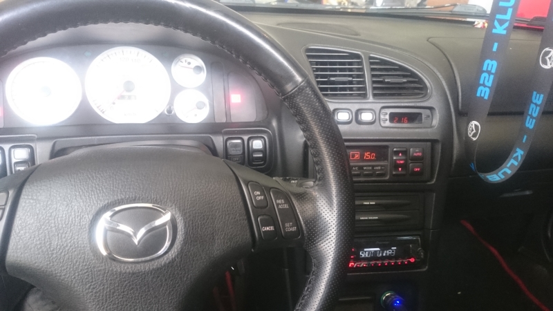

Postprzez Kociak500 » 21 sie 2017, 13:55
Wnętrze przedlift nie mam za bardzo zdjęc ale może coś tu zobaczysz
Nie mam też zdjęc ani schematu z podłączenia silniczka ciepło zimno Ale ten w 323f jest sterowany tak samo jak też w 626 i też idzie do niego 5 przewodów

Postprzez Carduus » 22 sie 2017, 06:50
Fajnie to wygląda widzę ze zmieniłeś podświetlenie na czerwone, : ) jak mam wersje po lifcie i nie miałem tego silnika od mieszania ani miejsca na czujniki od klimatronika
