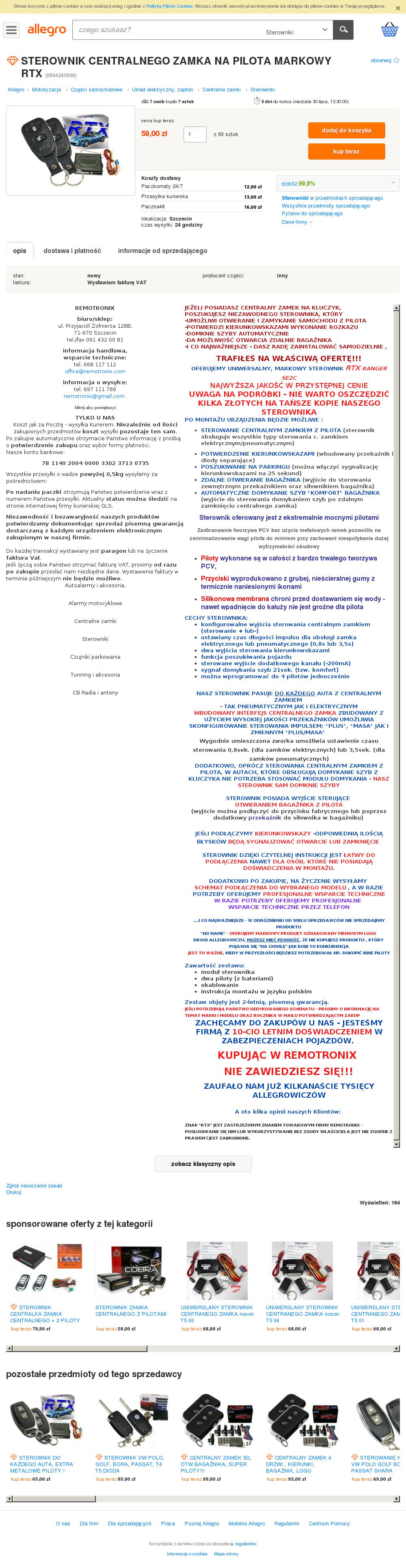

Witam zakupiłem sterownik do centralki
http://allegro.pl/sterownik-centralnego ... Y2FlYzk%3D i moje pytanie pod jaki kabel podłączyć wiązkę ze sterownika odpowiedzialną za domykanie szyb i czy to w ogóle możliwe. a drugie pytanie jeżeli teraz przy przekręceniu kluczyka i zamknięciu lub otwarciu migają kierunkowskazy to nie muszę podłączać dodatkowo kierunków od sterownika centralką? dzięki za pomoc narazie lokalizuje kable od otwierania i zamykania zamka ceny w serwisie za podpięcie + i – i 2 kabelków życzą sobie od 70 do 150 zl
