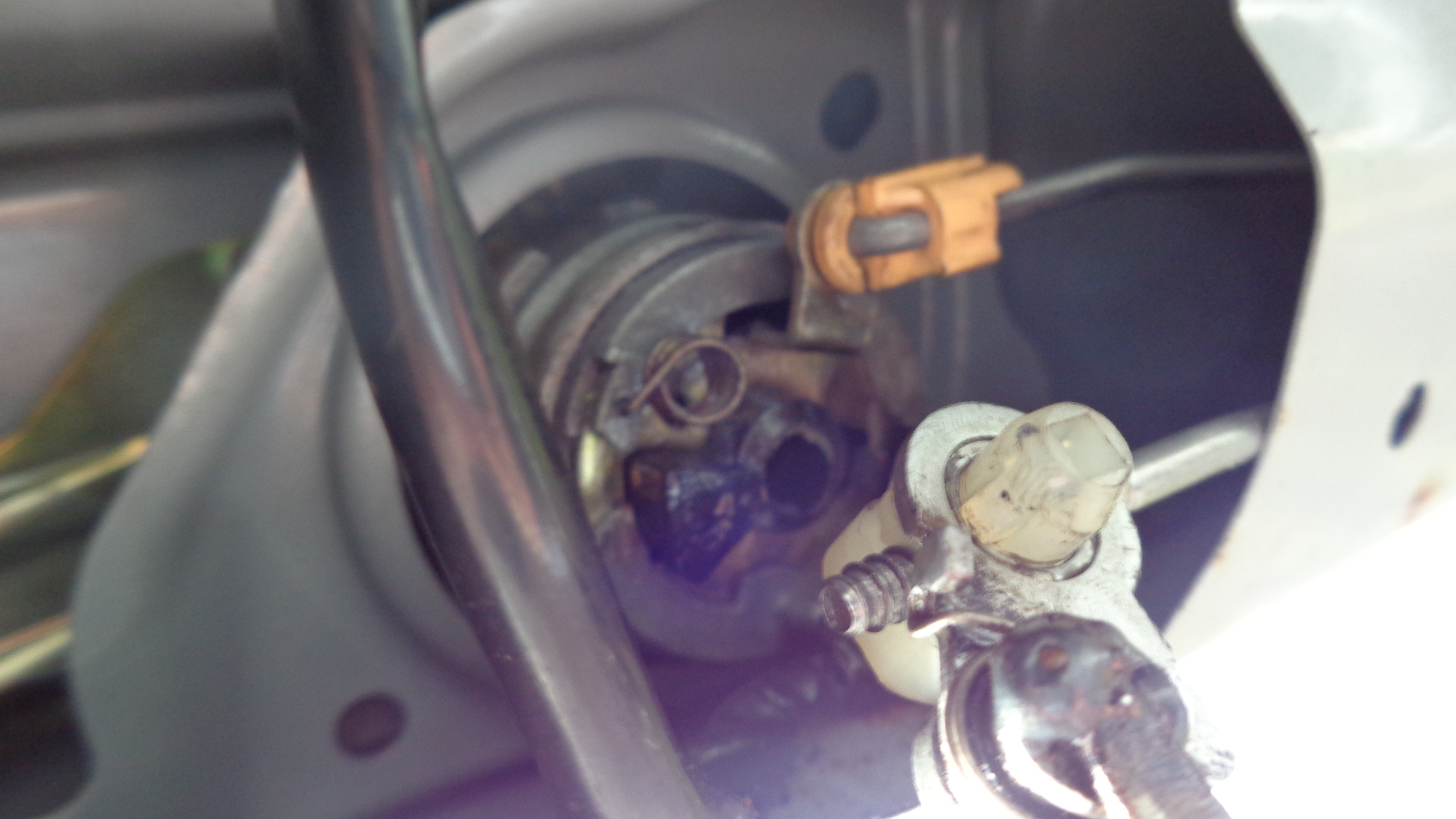

Od pewnego czasu mam problem z otworzeniem bagażnika od zewnątrz. Ułamał się element mocujący cięgno do wkładu zamka. U mechanika w okolicy dosztukowali mi niby z innej 626 element łączący cięgno z wkładem, ale efekt po 2 m-cach jest taki jak widać na zdjęciach, czyli kiepski i z bagażnika korzystać za bardzo się nie da. Jeżeli dobrze rozumiem, aby to dobrze naprawić, będzie potrzebny bębenek zamka? Czy też może sam plastikowy element łączący bębenek z cięgnem?
EDYTA: Ustaliłem, że muszę kupić cały bębenek lub jego obudowę. Przypuszczam, że w hatchbacku i sedanie te elementy są takie same?
