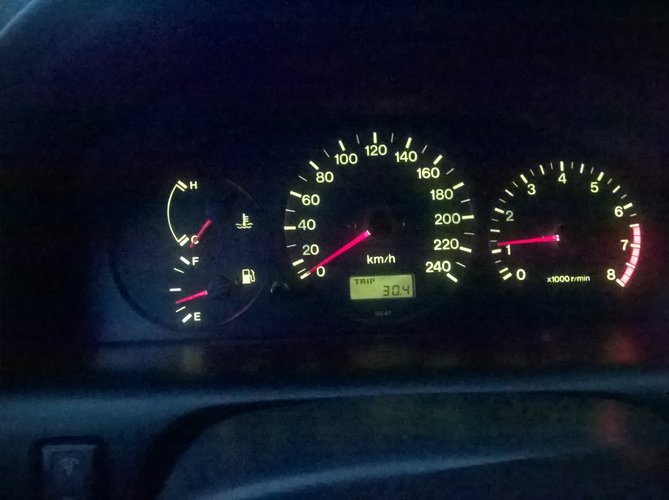

Ok jestem po wymianie na zwykłe żarówki ze sklepu. Kapturki oczywiście nie do odratowania, wydaje mi się że będzie to źle wyglądać (poczekam, aż się ściemni) bo nie znalazłem tych tr/r5 nowych. Myślę zamówić cały komplet, ale nie wiem czy szukać czerwonych może (pod radio by pasowało) czy wymienić tylko te boczne do kompletu. Ma ktoś jakieś zdjęcia po wymianie na inny kolor? Te co są na forum wygasły.

sebekle napisał(a):zwykłe żarówki bez kapturków
Standardowo wskazówki są białe, malowałeś je czy to efekt zastosowania czerwonej żarówki?

4 tak jak pisał @sebekle
2x w3w które wymieniałem i 2x mniejsze, których nie miałem (tr/r5)
Reszta to kontrolki
Co do wskazówek to może ma z polifta? Tam są czerwone, przy czerwonych żarówkach nie miałby tego zielonego koloru.
Reszta to kontrolki
Muahaha dobre
Ale efekt ciekawy muszę powiedzieć.

Tam jest miejsce na żarówkę do wskazówek ? U mnie wgl się nie świecą a wygląda to nieźle
Także fabrycznie przystosowane jest czy to jakiś mod ?

Czyli wystarczy rozebrać i pomalować
Teraz przeglądałem zdjęcia auta i faktycznie zauważyłem że się świecą, pewnie przez to że nie mają koloru to tego jakby nie widać i nie zwraca się uwagi
