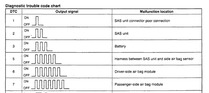

Witam. Kod 26 wymigany przez prawą kontrolkę dotyczy siedzenia pasażera? Mazda 626 po lifcie.

Szanowni Panowie ,temat jest stary mimo to proszę o podpowiedź w sprawie mojego problemu,
mój pojazd to : MAZDA 626 GW 1999 , 2L benzyna
problem dotyczy migającej kontrolki poduszek ,ta z lewej strony zegarów " czerwona",
7 krótkich mignięć i przerwa 4-5 sek,znalezione odpowiedzi na forum nie są dla mnie jednoznaczne,
czy może to być uszkodzona mata obecności pasażera ? uszkodzona taśma pod poduszką kierowcy ?
lub inny powód ? dodam że od czasu do czasu ,bardzo sporadycznie zapala się również "środkowa" kontrolka ta pomarańczowa ale jest to raz na 5-7 dni,kontrolka lewa sygnalizuje problem cały czas ,

Wg instrukcji Mazda 626 workshop manual kod 7 to:
Passenger-side air bag module.
Czyli ta nieszczęsna mata, która jest w siedzeniu pasażera, jest uszkodzona zapewne. Ale piszesz, że wymieniłeś. Hmm...

"Złącze czujnika bocznej poduszki powietrznej po stronie kierowcy, słabe połączenie"
Czyżby to była boczna poduszka powietrzna?
Pewnie trzeba kostki przejrzeć. Ktoś może rozbierał panel boczny gdzie dokładnie mogą być te kostki od bocznej poduszki?
