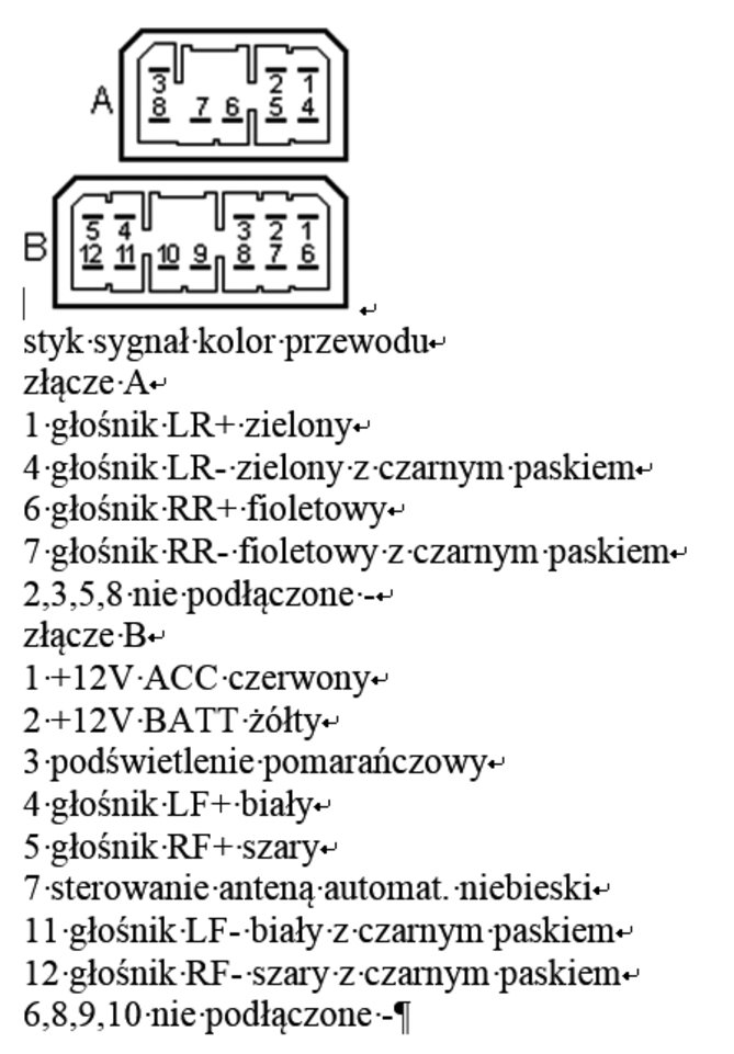

Witam serdecznie. Czy jeżeli zakupiłbym rozkodowane radio z wersji poliftowej, to pasowałoby do wersji przedliftowej 97 rok? Jeżeli tak to jakieś kable dodatkowe musiałbym mieć?

PanKamil897 napisał(a):Witam serdecznie. Czy jeżeli zakupiłbym rozkodowane radio z wersji poliftowej, to pasowałoby do wersji przedliftowej 97 rok? Jeżeli tak to jakieś kable dodatkowe musiałbym mieć?
Nie lepiej zakupić coś lepszego niż seryjne? Zagra lepiej a i aux i usb się przyda.
Jak chcesz to mam oznaczenie kolorów w kostce do przedlifta, znajdź do polifta i porównasz.

Postprzez PanKamil897 » 27 kwi 2016, 12:48
@grzech_z Może i lepiej ale wolałbym jednak wygląd oryginalny gdzie wszystko ładnie pasuje, a nie odstaje małe radyjko.
Znalazłem tylko tył tego radia poliftowego:
http://img17.allegroimg.pl/photos/orygi ... 63588186_1
http://img16.allegroimg.pl/photos/orygi ... 54892171_2

Postprzez grzech_z » 27 kwi 2016, 14:59
Coś znalazłem ale nie wiem czy to przed, czy polift. Plus jest zdaje się tam gdzie trzeba – to dobrze rokuje:)
