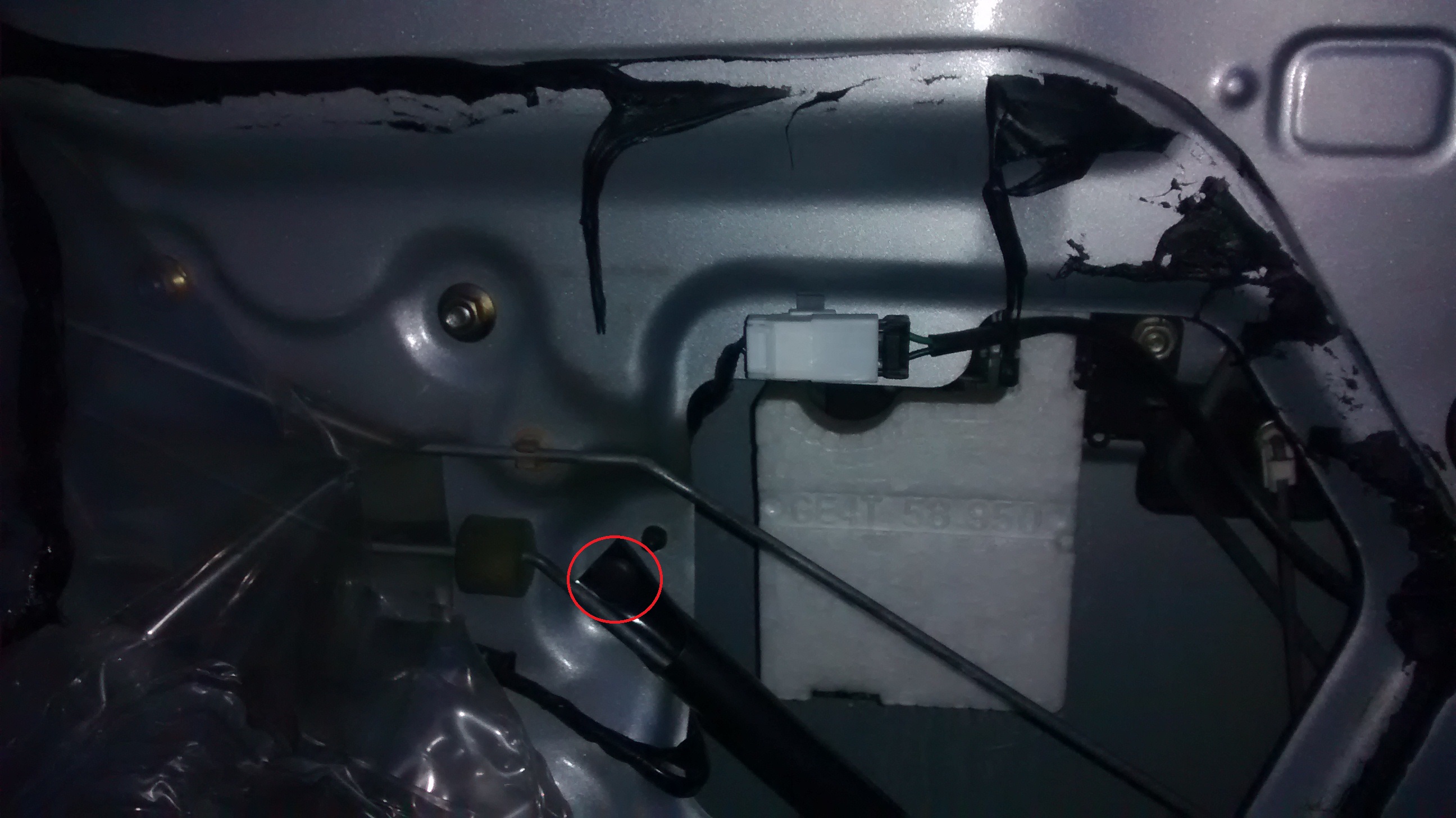

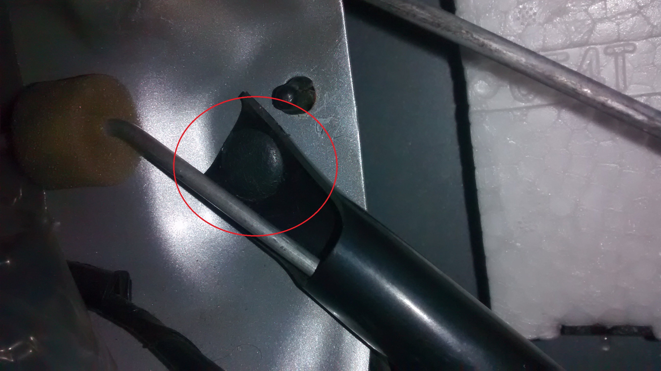

Cześć. Ostatnio coś stałym bywalcem jestem...Dzisiejszy problem dotyczy problemu z przednimi drzwiami od strony pasażera. Nie otwierają się na pilota, nie otwierają się mechanicznie / manualnie. Przy klamce "cyngiel" nie reaguje. Przy otwartych pozostałych drzwiach jest w położeniu zamknięcia. Wgl bardzo ciężko chodzi, kiedy na chama go odegnę do dobrej pozycji i pociągnę klamkę to drzwi otworzę. Mechanizm na pilot reaguje ale nie przesuwa. Rozebrałem drzwi, ale nie wiem jak dostać się do zamka (jest dość schowany pod jakąś rurką z zaczepem który nie wiadomo jak wyciągnąć. Ktoś miał taki problem ? Niżej filmik poglądowy. Mazda 626, 5 gen, 1.8, 2000.

Rozebrałem drzwi, ale żeby wyjąć zamek z rynienką trzeba jakoś zwolnić zatrzask od drugiej strony....wie ktoś jak to zrobić ??

Ja bym przyjął, że to jest na jakiś zatrzask jak prawie wszystko i pociągnął :P

Sonek napisał(a):Ja bym przyjął, że to jest na jakiś zatrzask jak prawie wszystko i pociągnął :P
O ile pamiętam to przy zamku są takie plastikowe zaczepy, trzeba je przekręcić i wyjąć druta :)
