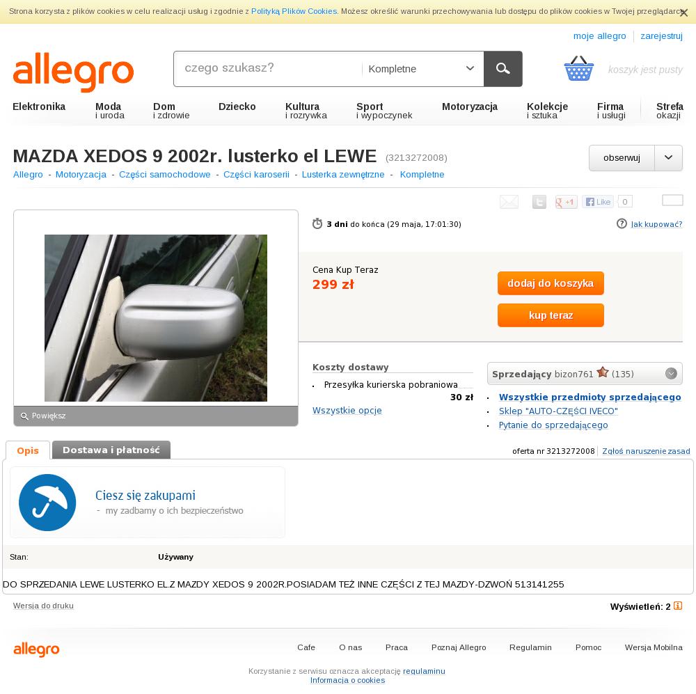

Aby nie zakładać nowego tematu, podepnę moje pytanie pod istniejący.
Jak wiadomo, w GF nie ma elektrycznie składanych lusterek, są natomiast w Xedosie 9. Pytanie, czy lusterka tego typu:
http://allegro.pl/mazda-xedos-9-2002r-l ... 72008.html
Z Xedosa po liftingu da radę przełożyć do 626 GF? I czy da się to wszystko podłączyć tak, żeby działało, tzn. żeby lusterka się składały, żeby były podgrzewane. Nawet obudowa by pasowała kształtem.
http://allegro.pl/mazda-xedos-9-2002r-l ... 72008.htmlZ Xedosa po liftingu da radę przełożyć do 626 GF? I czy da się to wszystko podłączyć tak, żeby działało, tzn. żeby lusterka się składały, żeby były podgrzewane. Nawet obudowa by pasowała kształtem.
