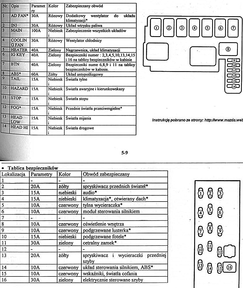

Witam, mam pytanie do uzytkowników, czy wie ktoś może które bezpieczniki są od (lusterek, radia, wyswietlacza komputera)... Bo prawdopodobnie padły mi dzisiaj troche dziwne ze akurat od tego wszystkiego... Oznaczenia nie mam niestety na oslonie plastikowej... jeszcze pytanko, czy są one w środku czy pod maską ? Z góry dzięki wielkie za pomoc <zawstydzony> :|

Raczej w środku. Sprawdź po prostu wszystkie bezpieczniki i będzie wiadomo czy jakiś nie jest spalony.
