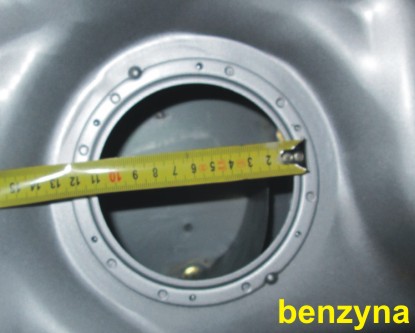

Postprzez zaba78 » 5 lut 2015, 01:18
Zmianę baku przerabiałem niedawno. Znalazłem wpis, że nie ma znaczenia czy benzyna czy diesel. Przez tę fachową wypowiedź... wydłużyłem czas wymiany o 2 tyg. Dla wahających się osób zdjęcia baku z benzyny i diesla (różnica bebechów widoczna od razu).
