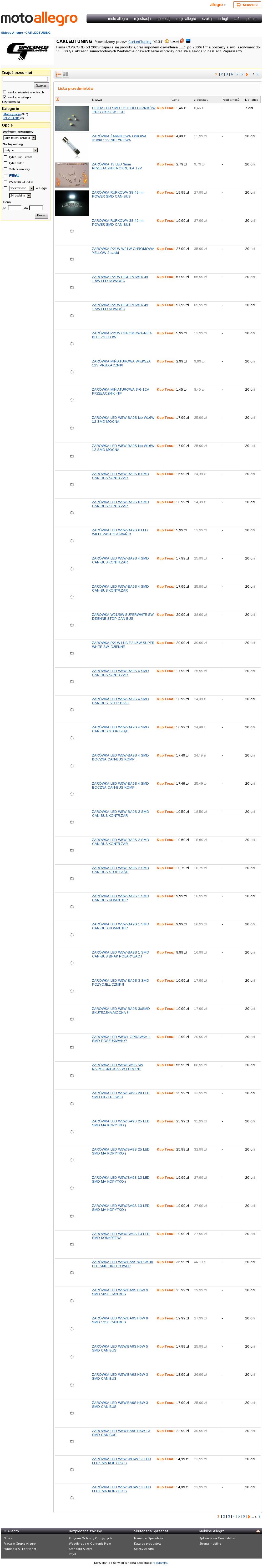

Postprzez gslaw » 21 lis 2012, 22:34
może spróbuj w motoryzacyjnych zapytać o cokół z żarówką a jak nie to allegro np sprzedawca:
http://moto.allegro.pl/sklep/3164282_carledtuning
tutaj znalazłem klasyczne żarówki R3 bez cokłów na wymianę.

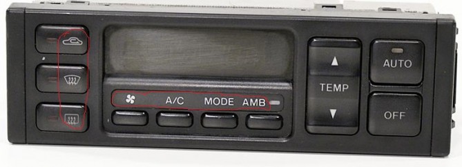

Postprzez PeKa » 22 gru 2014, 09:59
Rozbierał ktoś panel klimatyzacji automatycznej? Nie świecą się u mnie zaznaczone rzeczy :|

Postprzez mateoziolo » 1 sty 2015, 23:31
Witam, chciałbym odświeżyć temat. Mam ten sam problem co kolega powyżej, brak podświetlenia w tych samych miejscach. Rozkręciłem to lecz nie wiem jakiego rodzaju tam są żaróweczki, niby T5 lecz podobno są trzy rozmiary :(
