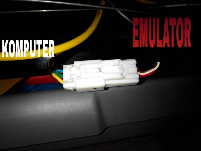

Też mam bład 48 w Mazdzie 626 GW z '98. Kupiłem emulator z kablami biały, czerwony, brazowy, ale bez wtyczki.
Niestety nie pomyślałem i poprzecinałem kable idące od samochodu do maty bez zapisania, który któremu odpowiada i teraz nie wiem jak je polutować. <glupek2>
W emulatorze kolory oznacznają:
– biały – komunikacja
– czerwony – +12V
– brązowy – GND
Kable idące od auta mają kolory żółty, zielony, niebieski.
Czy ktoś wie który, co oznacza?
Niestety nie mam miernika i nie mogę sobie zmierzyć.
Z góry dzieki za pomoc!
Jeżeli ktoś ma taka Mazdę – przed lifotwą – to może mógłby zajżeć pod fotel pasażera i sprawdzić, kóry czemu odpowiada?

Postprzez m.malina » 7 sie 2014, 22:55
Mogę zajżeć jutro w piątek zrobie zdjęcie wtyczki i wieczorem napisze. Ja emulator wpiąłem w wtyczke od maty i tam orginalne kolory były biały czerwony brązowy. A ty chcesz się wpiąć w wtyczke która idzie od kompa poduszek?

Postprzez Kielan » 7 sie 2014, 23:19
m.malina napisał(a):Mogę zajżeć jutro w piątek zrobie zdjęcie wtyczki i wieczorem napisze. Ja emulator wpiąłem w wtyczke od maty i tam orginalne kolory były biały czerwony brązowy. A ty chcesz się wpiąć w wtyczke która idzie od kompa poduszek?
Nie, mam emulator bez wtyczki, także muszę przylutować do niego wtyczkę, która była oryginalnie na kablach. Oczywiście będę wpinał go do kabli idących do komputera samochodowego. ;)
Jeżeli mógłbyś sprawdzić, które kolory sobie odpowiadają, to będzie wielka pomoc.
Dzięki!

Postprzez Kielan » 9 sie 2014, 09:57
Emulator maty powinien być wpięty w zastępstwie za matę, jeżeli dobrze rozumuję?
Czyli we wtyczkę w kierunku komputera, a nie maty.

Postprzez m.malina » 9 sie 2014, 12:20
Dobrze rozumujesz.
Nie mialem czasu zajrzeć wczoraj, dzisiaj napewno to zrobie i dam ci znać.

Postprzez m.malina » 9 sie 2014, 20:42
Podłącz tak:
Komp-Emulator
Niebieski-Brązowy
Zielony-Biały
Zółty-Czerwony
Od: 16 lip 2013, 08:13
Posty: 47 (1/1)
Auto: Premacy 2.0 DITD RF2A 2000r.
Postprzez Kielan » 11 sie 2014, 09:07
Podłącz tak:
Komp-Emulator
Niebieski-Brązowy
Zielony-Biały
Zółty-Czerwony
No super! Pięknie dziękuję!
Lepiej być nie może. <spoko>
