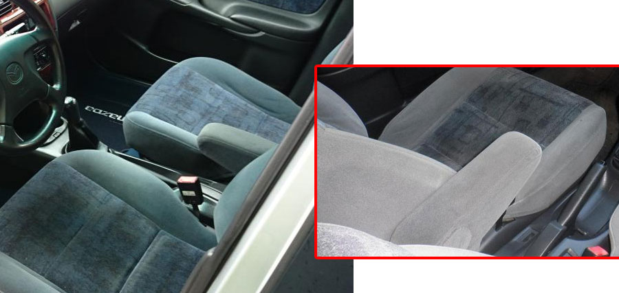

Postprzez mikos94 » 5 lip 2014, 00:05
Bez przesady, aż takim idiotą nie jestem, żeby kupić auto skasowane z boku i tego nie zauważyć.. pomijam fakt, że płyta podłogowa była badana a karoseria była mierzona czujnikiem grubości lakieru..
Wygląda to tak
Ogólnie to kicha opór bo nawet fotele się nie przesuwają luźno przez ten podłokietnik.
On sam jest krzywy (pewnie ktoś go włożył na ścisk, nie oryginalny tylko od jakiejś innej wersji i to stąd)
Nie wiem, oceńcie zdjęcie.
Na stoliku widać rysy i inne ślady spowodowane rozkładaniem go przy tym
beznadziejnym podłokietniku.

Postprzez Eklerek323f » 5 lip 2014, 00:48
Nie działa fotka.
EDIT
Już działa, widać ewidentnie, że fotel kierowcy jest przesunięty w prawą stronę, albo mnie już oczy bolą od tej godziny.
Tak to powinno wyglądać z szerokim podłokietnikiem

Postprzez sebekle » 5 lip 2014, 01:56
fotel kierowcy przesunięty do środka i to dużo. fotel od anglika może albo pomieszane szyny? to walenie w bok to chyba przesada ale przy delikatnym składaniu ktoś by raczej zauważył że coś nie pasuje

Postprzez grzech_z » 7 lip 2014, 08:50
mikos94 napisał(a):Powiem Wam że nie mam pojęcia co z tym zrobić, zerknę dziś na te szyny i ułożenie fotela względem podłogi.
Ja mam GW i identyczne obicia foteli ale podłokietnik zupełnie inny – ooo jak na fotkach w ogłoszeniach.

Postprzez Eklerek323f » 7 lip 2014, 11:41
Bo z tego co mi wiadomo to są podłokietniki z polifta GF :)

Postprzez pioczel » 7 lip 2014, 22:11
dokładnie jak kolega napisał ,masz przeszczepiony podłokietnik <lol> z nowszego modelu
a to roczniki 2000 są przedliftowe?na pewno nie było takiej tapicerki w fl

Postprzez PeKa » 8 lip 2014, 07:45
pioczel, u kolegi nie widać jaka ma tapicerkę ;) Nie wiadomo tez czy przed czy po lift. W 2000r były i przed i po liftowe wersje. Może całe fotele od polifta przełożone sa do przedlifta?

Postprzez grzech_z » 8 lip 2014, 08:47
PeKa86 napisał(a):pioczel, u kolegi nie widać jaka ma tapicerkę ;) Nie wiadomo tez czy przed czy po lift. W 2000r były i przed i po liftowe wersje. Może całe fotele od polifta przełożone sa do przedlifta?
A czy kokpity w przedliftach bywały nie drewnopodobne? kolega widać nie ma drewna. Może to jednak polift z wysiedzianymi fotelami z przedlifta z podłokietnikiem poliftowym? :)

Postprzez PeKa » 8 lip 2014, 09:40
Bywały, mam przedlifta z kokpitem bez "drewna". Może tak byc, może też być tak, że ma przedlifta z całymi fotelami z lifta. Choć nie wiem, czy sie różnią :)
