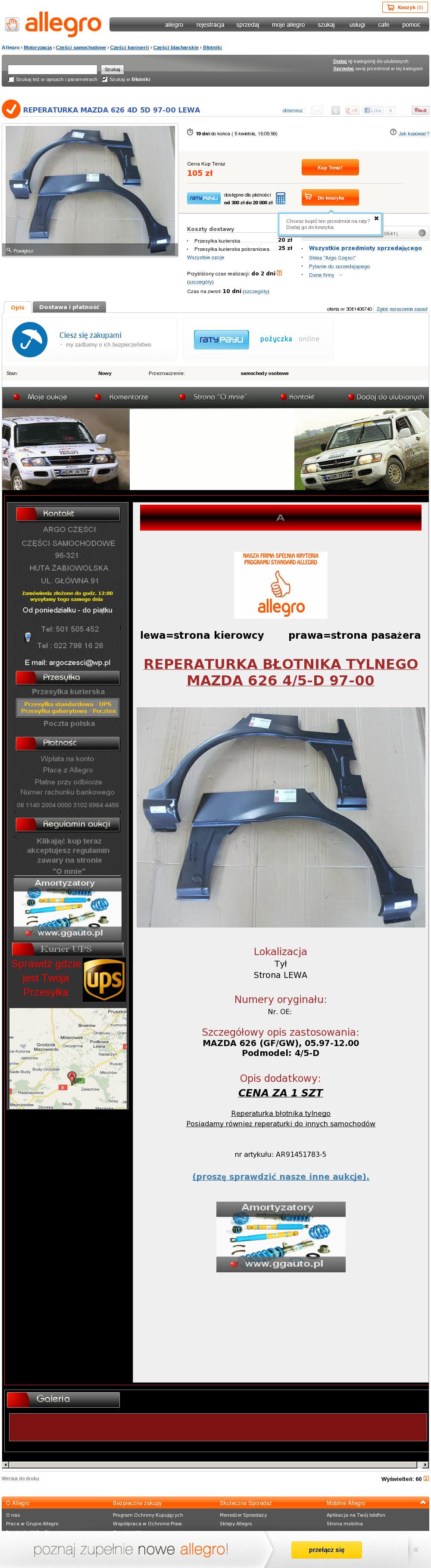

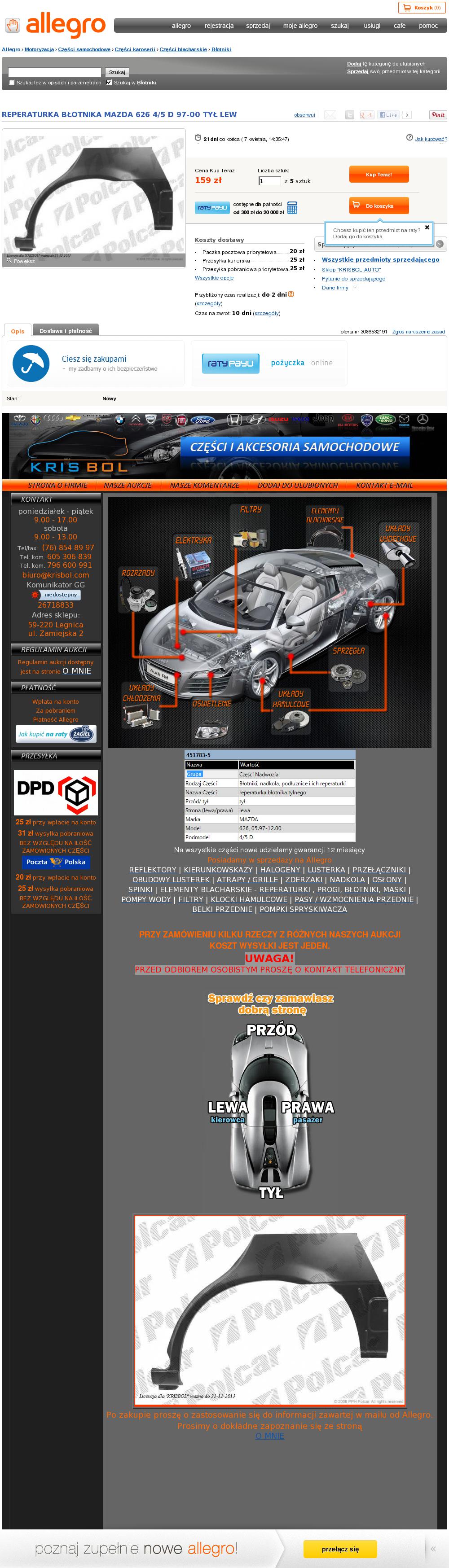

Postprzez Zibi85 » 12 mar 2013, 10:38
Wybaczcie, że trochę odkopałem nieświeży temat. Niestety mnie też czeka reperaturka z jednej strony, wprawdzie mógłbym z tym jeździć jeszcze długo bo tragedii nie ma (dwa małe pruchle, jak się pokazały zabezpieczone zostały oba nadkola). Teraz pytanie do forumowiczów.
Od jakich użytkowników z allegro możecie polecić reperaturki jako b.dobre pod względem wykonania / zgodności kształtu z oryginałem / pasowania. Z tego co jest wystawione w chwili obecnej zastanawiam się nad:
http://allegro.pl/reperaturka-mazda-626 ... 06740.html
http://allegro.pl/reperaturka-blotnika- ... 32191.html
http://allegro.pl/mazda-626-97-00-reper ... 86598.html
