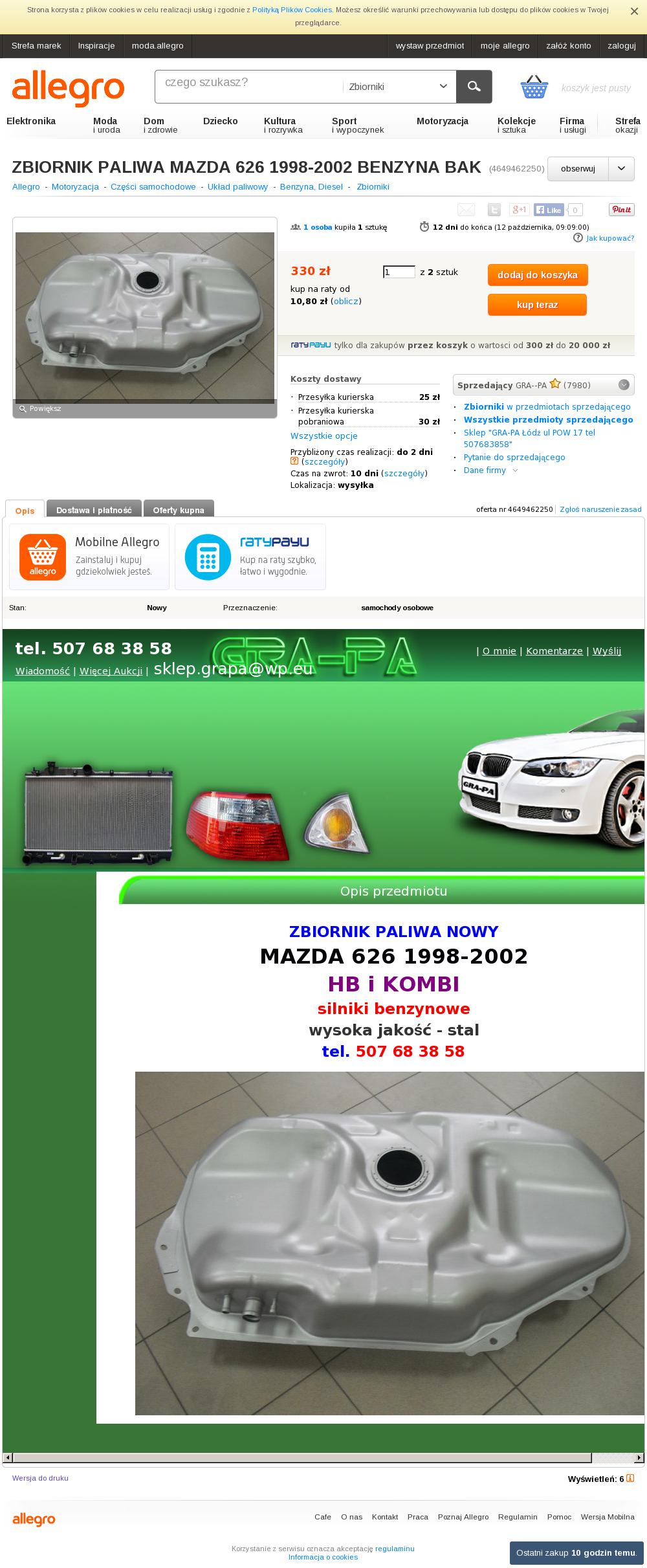

ja kupiłem nowy zbiornik na allegro http://allegro.pl/zbiornik-paliwa-mazda ... 62250.html
Nie baw się w używki, bo ogólnie jak ja szukałem to wszystkie były pordzewiałe i na szrotach krzyczeli za nie ok. 200zł. Wiec lepiej dołożyć i mieć nówkę,
