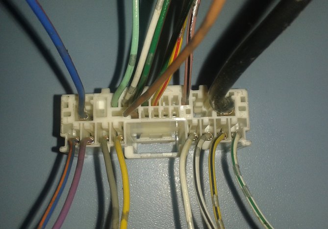

Witam, dziś zamontowałem oryginalne radyjko 2 DIN kupione od forumowicza z CD
i znów to samo po włączeniu świateł ekran przygasa prawie do zera z guziki o pokrętła w ogóle się nie palą – czyli tak samo jak w poprzednim radyjku
Czyli wina leży gdzieś w kabelkach???
Poniżej kostka, która była z radiem. Ja u siebie na oko mam ciut mniej tych kabelków – który odpowiada za podświetlenie?

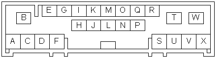

Znalazłem w sieci coś takiego:
żeby działało podświetlenie przycisków trzeba podać
+12V na PIN E opisany jako Pulsed Dimmer (TNS+)
masę na PIN G opisany jako Inverted Dimming

surlik1 napisał(a):Znalazłem w sieci coś takiego:
Obawiam się ,ze bedzie to trudne do wykonania lub niemozliwe.
Ja jak moze czytaleś wyżej walczyłem z tym dość długo i standardowo nic mi nie zadziałało.
Pozdros. Tom
