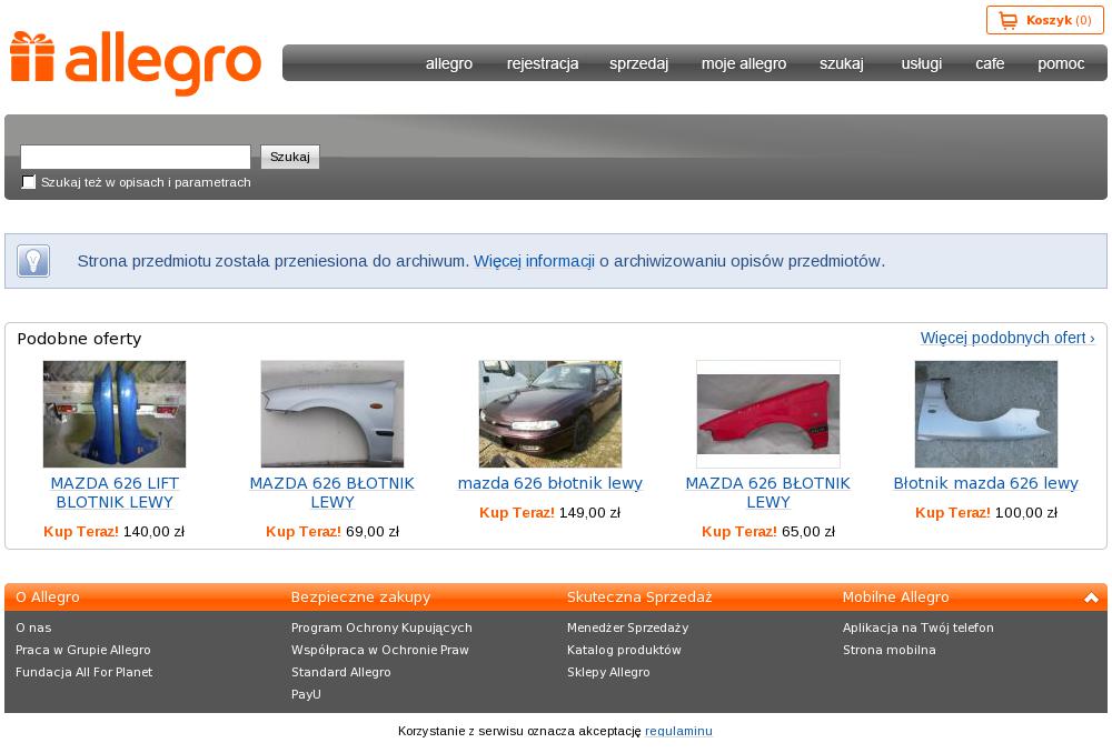

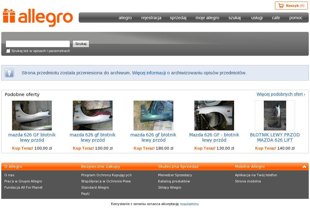

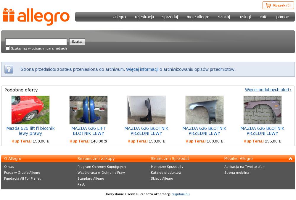

Postprzez Radex » 12 paź 2011, 12:28
ten ostatni ma drobne wgniecenie

Postprzez lucas83 » 12 paź 2011, 13:12
I tak będzie malować, więc przy okazji można lekko przyszpachlić...

Postprzez Radex » 12 paź 2011, 13:52
lucas83 napisał(a):I tak będzie malować, więc przy okazji można lekko przyszpachlić...
no ale lepiej kupić bez wgniecenia i nie bawić sie ze szpachlą :) dlatego pisze gdyby nie zauważył wgniecenia bo za tą samą cenę może kupić bez...
