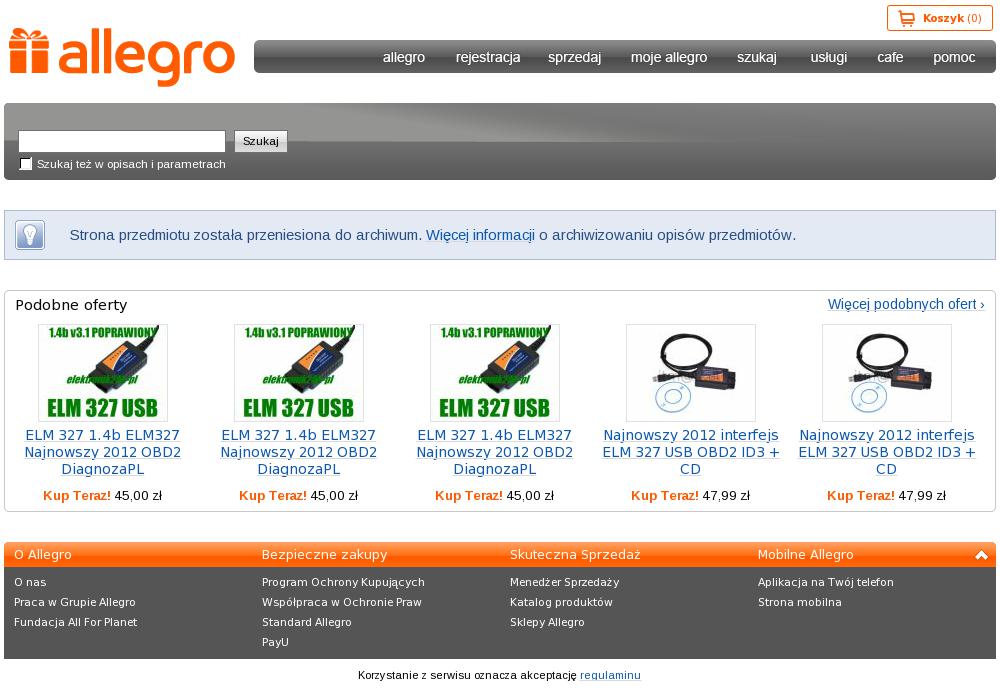

może jutro mi się uda. A co do źródła to na allegro
http://allegro.pl/elm-327-1-4b-elm327-najnowszy-2012-obd2-diagnozapl-i2594978333.html a co do programu posiadam na dysku razem ze wszystkimi potrzebnymi "narzędziami" do instalacji
Marko91 napisał(a):Jak będę miał chwilkę to zrobię SS i wstawie, o ile sie nie myliłem że można odczytać sondemoże jutro mi się uda. A co do źródła to na allegro
