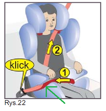

Wątpliwości co do mocowania fotelika w wariancie dla dziecka ok 5 letniego pojawiły się podczas czytania instrukcji obsługi tego fotelika – Kiddy Comfort Pro.
– ilustracja z instrukcji stąd : http://www.bangla.pl/pliki/ba_comfort_pro.pdf?sid=d5b7vb65v7jo19kteqns4b0cd6
Pytanie brzmi – czy w miejscu zaznaczonym zieloną strzałą nie będzie przeszkadzać klamra od pasa ? Ostateczną odpowiedź możesz udzielić Ty, Onek – wystarczy, że przymierzysz

sharry napisał(a):Pytanie brzmi – czy w miejscu zaznaczonym zieloną strzałą nie będzie przeszkadzać klamra od pasa ? Ostateczną odpowiedź możesz udzielić Ty, Onek – wystarczy, że przymierzysz![]()
W weekend moja połówka powinna mi pozwolić ;–) pojeździć moim autem ;–) wówczas przymierze i zrobię kilka fotek.

Generalnie – szczerze polecam.
Fotelik sprawuje się bardzo dobrze. Sam material jest bardzo dobrej jakosci, rewelacyjna zaleta to latwosc przenoszenia miedzy autami – gdy dziecko wysiadzie, fotelik mozna wyjac z auta. Co do poduszki z przodu przed dzieckiem, to pare dni zajelo zanim córka się przyzwyczaiła. Po przyzwyczajeniu nie ma problemu.
Kazde dziecko z początku będzie pewnie niezadowolone, ale szybko przywyknie.
Duza zaleta to takze to, ze samo dziecko się nie odepnie, a w wielu fotelikach klasycznych – sprytny maluch odpina się sam – co bywa niebezpieczne.
Dalej, poduszka od góry ma materiał odporny na zabrudzenie – wiec gdy maluch je lub pije to się nie pobrudzi cały, bo większość "towaru" trafia na poduszkę.
Co do grubego ubrania zimą- bo ponoc z tym bywa problem – to poduszka ma dosc spory zakres regulacji – bo suwa się w takich otworach podłużnych z boków fotelika- wiec problemu z ubraniem nie ma.
Plusem tez jest fakt, ze fotelik ma odchylanie do spania. Z tego co kojarzę wiele innych fotelikow w tej grupie tego nie posiada.
Z wad- fotelik jest ze względu na wymogi bezpieczeństwa dość wąski – nie wiem czy wezszy niz inne, ale córka ma ok 16kg i jest bardzo duża jak na swój wiek. Zimą zapewne fotelik stanie się za mały, ale to nie jest wina fotelika ze dziecko rosnie szybciej niz przewiduje siatka centylowa

Chciałbym odświeżyć wątek bo ten sam problem właśnie mnie dopadł. Po przymiarce fotelika Romer Kid Plus okazało się, że za długa jest klamra i pas wychodzący z kanapy. Sprzedawca wyjaśnił, że to niedopuszczalne, bo przy ewentualnym zderzeniu klamra zachodząca na fotelik może go po prostu uszkodzić lub sama klamra się złamać. A szkoda, bo w kategorii 9-18 ten fotelik był najlepszy wg mnie.
Dodam, że jedyny fotelik, który pasował był Maxi Cos Tobi. Jest on na lekkim podwyższeniu i dlatego pas nie jest za długi. Ale niestety jest on dosyć wąski i boję się, że za szybko córka z niego wyrośnie.
W wątku polecany jest również Kiddy Infinity Pro, który pasuje do tych nieszczęsnych pasów. A czy ktoś wypróbował jakieś inne foteliki w kategorii 9-18 dla tego modelu Mazdy (tzn. z takimi pasami)?
