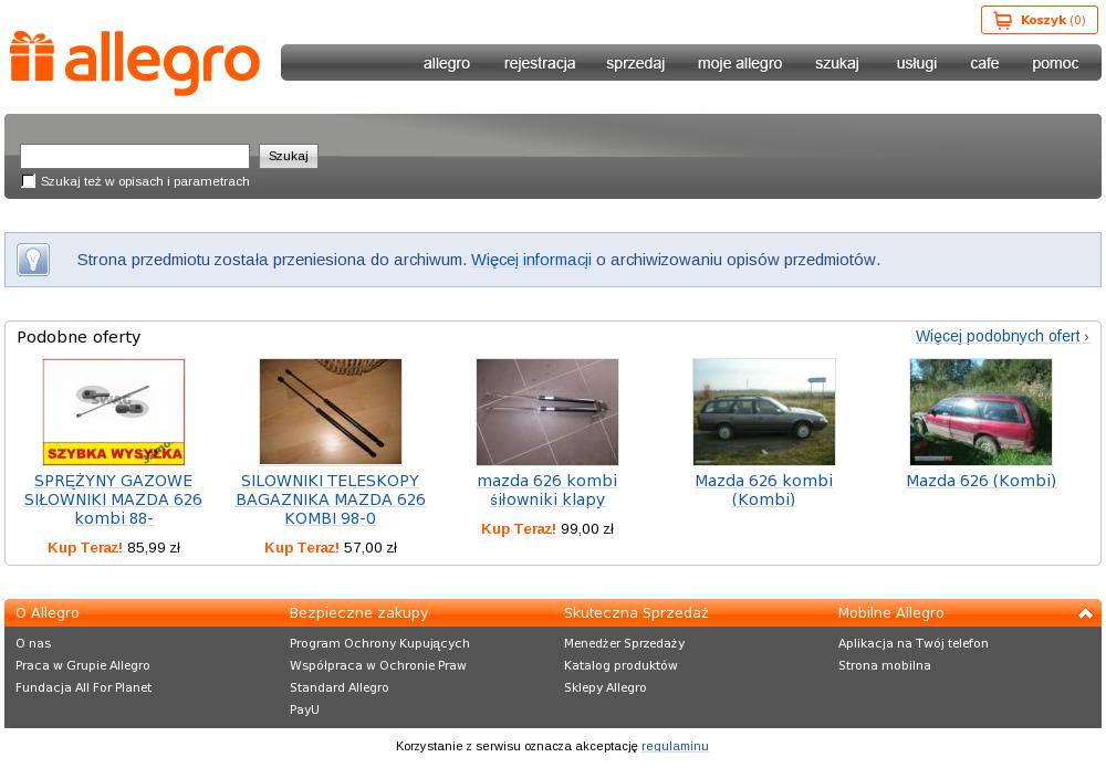

Postprzez slisman » 27 lis 2011, 21:21
takie same jak te:
http://allegro.pl/silowniki-teleskopy-g ... 83800.html
tyle , że od osoby fizycznej , nie sklepu. Prawdopodobnie nieudany zakup.
Ale zdarzają się takie "okazje" :)
