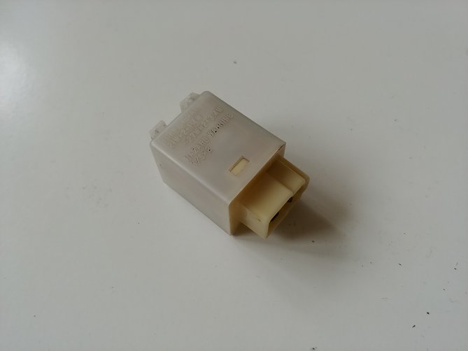

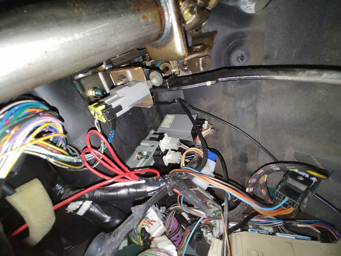

cześć wszystkim,
odkopuję stary wątek, żeby nie zakładać kolejnego.
mam problem z kierunkowskazami – świecą stale i nie przerywają. najpierw działo się tak, że czasem działy dobrze czasem źle. teraz w ogóle nie przerywają nigdy.
odnalazłem przerywacz i ku mojemu zdziwieniu, nie był do niego podłączony żaden kabelek. ba, nawet nie ma żadnej wolnej wtyczki, którą można by podejrzewać o wypięcie. to jest chyba fizycznie niemożliwe, skoro kierunkowskazy działały kiedyś ok? co prawda w między czasie miałem go u mechanika, żeby sprawdził co z tymi kierunkami i on powiedział, że trzeba wymienić manetkę, więc dałem sobie spokój bo i tak miałem sprzedawać auto. możliwe, że on coś poprzypinał.
konkludując, jak odnaleźć odpowiedni kabelek, który należy wpiąć do przerywacza? załączam zdjęcia.
Dopisano 13 cze 2019, 21:06:
aha dodam, że autko to mazda 626 GF 2.0
