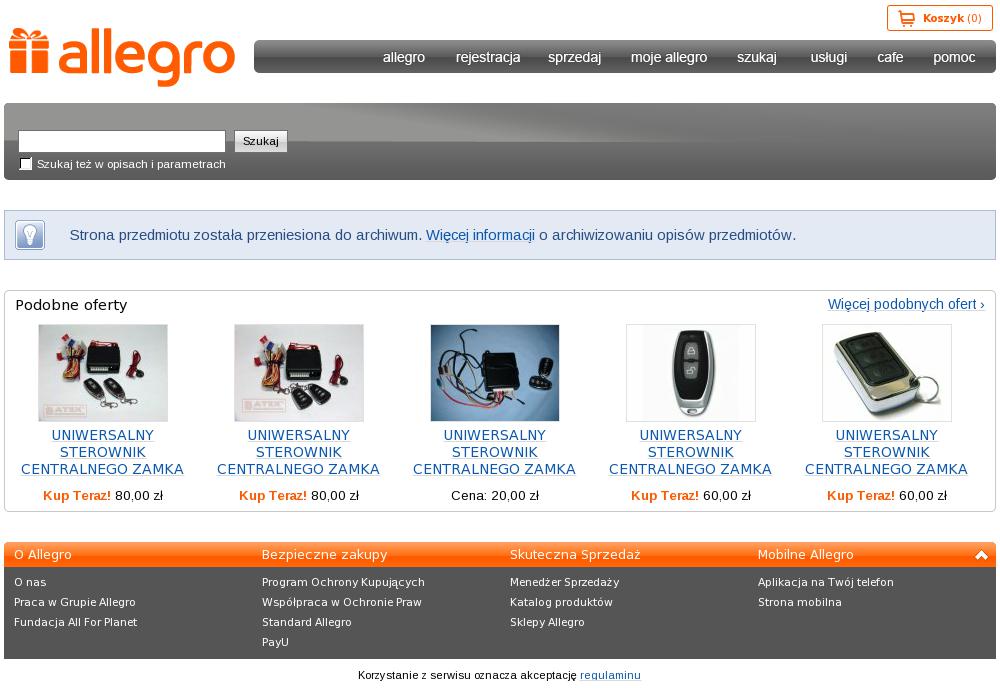

Postprzez Lukazie » 28 lis 2011, 20:37
Beny napisał(a):Tak przeglądałem te centralki macie jakąś sprawdzoną?
Przyjacielu ja kupiłem na tej aukcji..http://allegro.pl/uniwersalny-sterownik ... 89714.html <czarodziej> i jestem bardzo zadowolony,
Pomijając oczywiście brak funkcji "Pik,Pik".. hahaha :P
