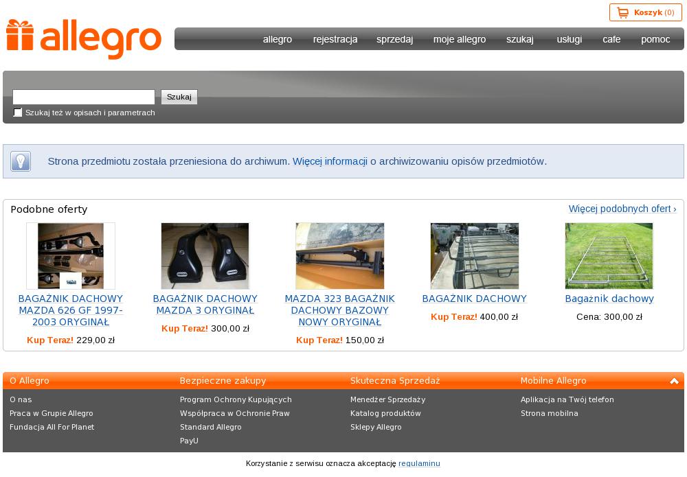

Wszystko czego Ci potrzeba i to za dobra kasę
http://allegro.pl/bagaznik-dachowy-mazd ... 41392.html

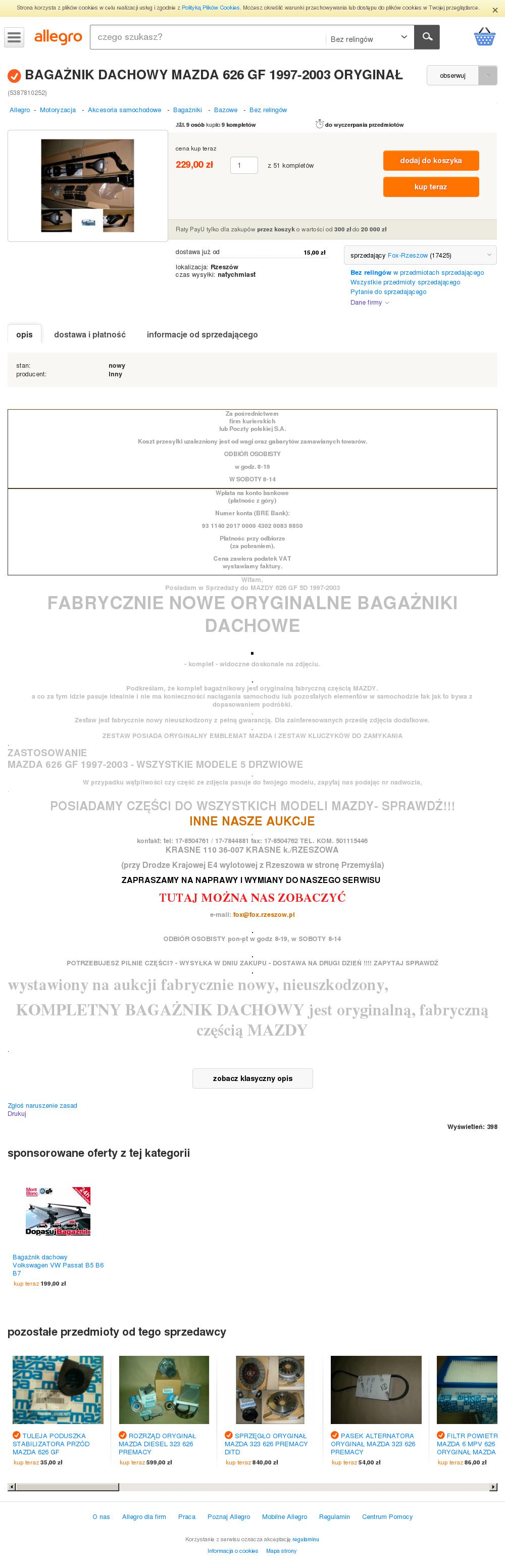

Z tego co zrozumiałem czytając ten temat, do sedana da radę zamontować bez żadnych większych kombinacji ten bagażnik:
http://allegro.pl/bagaznik-dachowy-mazd ... 0252.html#
Tylko mocując go w te miejsca pod zaślepkami?
