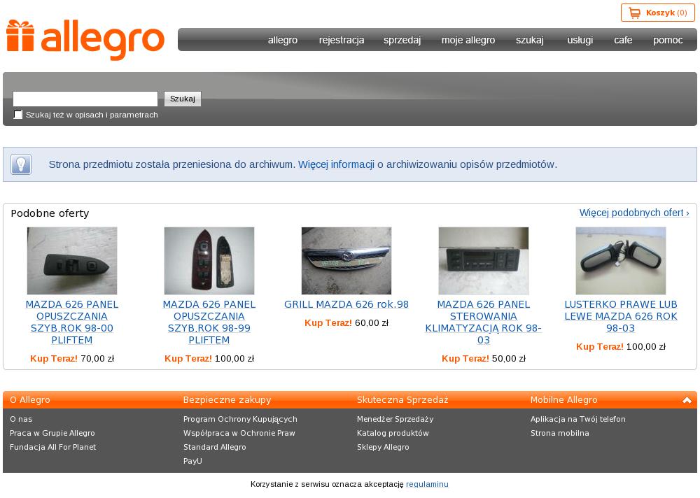

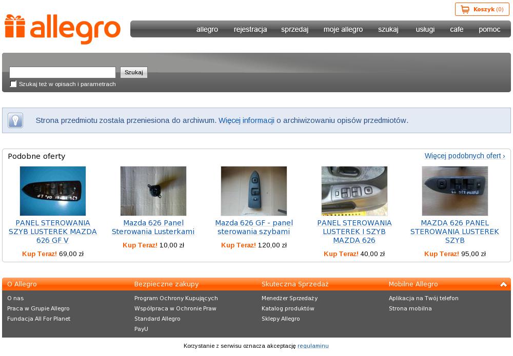

Witam pytanie moje jest takie posiadam juz cześci na wymiane siłowników szyb z korbki na elektrycne opuszczane w instalacja jest już w dzwiach tylko podłączyć jest tu małe ale ponieważ chodzi mi dokładnie o panel sterujący na allegro znalzłem dwa rodzaje
jedna ma wejscie na trzy kostki
jak tu na zdjeciu
http://allegro.pl/panel-sterowania-szyb ... 60414.html
a tu są tylko dwa
http://allegro.pl/mazda-626-panel-opusz ... 16250.html
w mojej mazdzie jest taka instalacja
Zdjęcia
z tego zo się zoriętowałem to będzię ta opcja z dwoma kostkami ale proszę o porade

raczej nie jest to podświetlone ok mam przed liftem na dwie kostki najgorsze jest to że widzę róznice w kostkach musze zmieniac znowu instalacje na szersza kostkę ponieważ tą co mam jest chudsza
Edit: siegu
już doszedłem muszę wymienić pod panel przewody ponieważ te co mam są tylko na przód a na tył potrzebna jest z większą ilością przewodów i kostka jest też mniejsza
